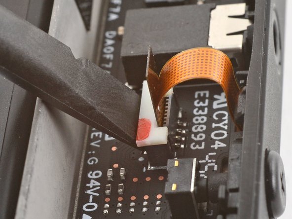

Disconnect the mic cable
  • Use the pointed end of a spudger to lift up on the mic cable's white locking tab.
  • You should feel a small tactile bump once the connector unlocks.
  • Use a pair of tweezers to pull the mic cable up and out of its connector.
  • With the connector properly unlocked, the mic cable should slide out with little to no resistance.
  • During reassembly, ensure that the locking tab is in its unlocked, lifted position before reinserting the mic cable. Press down on the tab to lock the cable in place.
スパッジャーの先端を使って、マイクケーブルの白いロッキングタブを持ち上げます。
コネクタのロックが解除されると、小さな触感が感じられるはずです。
ピンセットでマイクケーブルを上に引き上げ、コネクタから外します。
コネクタのロックが正しく解除されていれば、マイクケーブルはほとんど抵抗なくスライドして出てくるはずです。
再組み立ての際、マイクケーブルを再び挿入する前に、ロッ クタブがロックされていない、持ち上がった状態であることを確 認してください。タブを押し下げると、ケーブルは所定の位置にロックされます。
