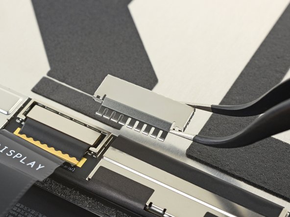

  • Remove the display cable shield from the screen.
  • If the display cable shield isn't completely detached from the screen, pry up additional areas around the edges of the shield.
화면에서 디스플레이 케이블 실드를 제거합니다. 디스플레이 케이블 실드가 화면에서 완전히 분리되지 않은 경우 실드 가장자리 주변의 추가 영역을 들어 올립니다.
디스플레이 케이블 실드가 스크린에서 완전히 분리되지 않는다면 실드 가장자리 주변을 추가로 들어 올리세요.
