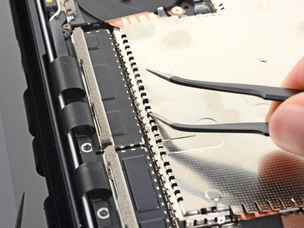

  • Continue along the heatsink's top edge, inserting a tweezer arm into the shield holes and prying upwards on each one as you go.
Continua lungo il bordo superiore del dissipatore di calore, inserendo delle pinzette nei buchi della protezione e facendo leva verso l'alto su ognuno.
