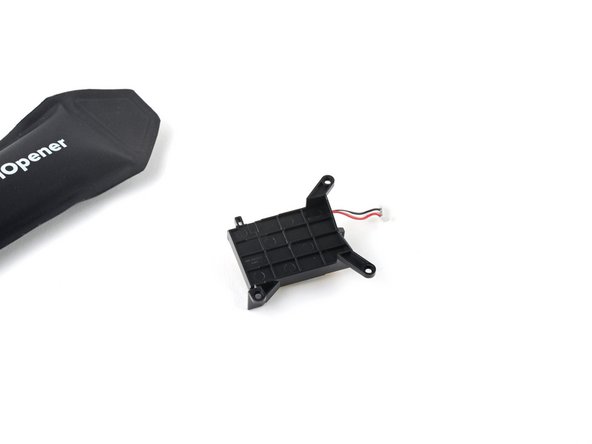

Soften the battery adhesive
  • The battery is secured within its housing by some light adhesive.
  • Flip the battery housing over so the battery is facing down.
  • Apply a heated iOpener to the battery housing for about 2 minutes to soften the battery adhesive.
バッテリーは軽い接着剤でハウジング内に固定されています。
バッテリーが下向きになるようにバッテリーハウジングを裏返します。
加熱したiOpenerをバッテリーハウジングに約2分間当て、バッテリーの接着剤を柔らかくします。
