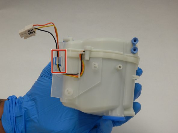

  • Orient the pump casing with the wires facing towards you.
  • Unhook the wires from the outer most clip.
  • Then remove the plastic retainer from the pump casing.
Orienta la copertura della pompa in modo che i cavi siano rivolti verso di te.
Rilascia i cavi dal gancio più esterno.
Quindi rimuovi il blocco in plastica dalla copertura della pompa.
