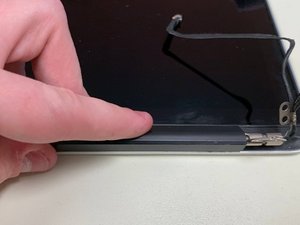

Lege das Gerät so, dass das Display zu dir zeigt und die Verschlussabdeckung aus Kunststoff nach unten. Fasse die Verschlussabdeckung und schiebe sie ganz nach rechts zum Scharnier hin.
An beiden Enden des Kupplungsdeckels befinden sich Abdeckungen, die wie ein Scharnier verbunden sind. Man schiebt den Kupplungsdeckel nach rechts und muss ihn dann gegen den Uhrzeigersinn drehen. Dann hört man ein Klicken, das bestätigt, dass der Kupplungsdeckel gelöst ist.
Hebe die Abdeckung von unten hoch und entferne sie vom Display.
