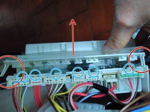

Alle Stecker vom Steuerungsmodul entfernen, dabei Clips leicht zur Seite biegen (blaue Markierungen)
Cover öffnen, dabei die Clips leicht zur Seite biegen (rote Markierung) und in Pfeilrichtung öffnen (Bild 1+2)
Bild 3: Platine AKO 704226 kann aus Steuerungsmodul entfernt werden (eingerahmt), LED+Schalter-Modul kann zum einfacheren Löten auch entfernt werden (Flachkabel bleibt dabei aber verbunden).
