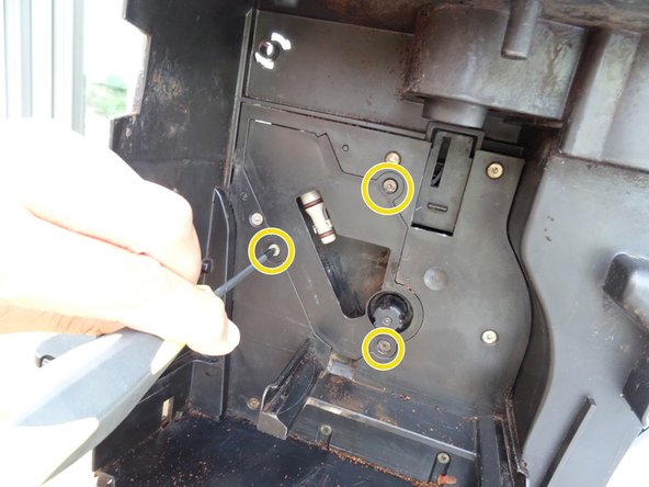

    • Öffne die Seitenklappe und entnimm die Brühgruppe.

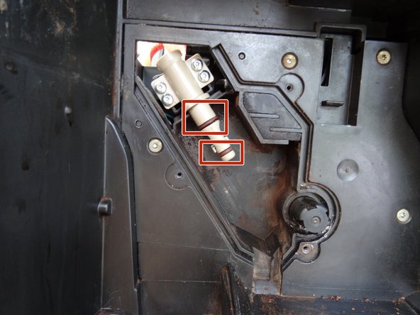

    • Tausche bei dieser Gelegenheit auch vorsichtig die beiden O-Ringe am Supportventil aus. Der größere sitzt oben. Diese beiden Dichtungen werden bei jedem Brühvorgang belastet. Fette sie deswegen mit lebensmittelechtem Silikonfett ein.
    • Bei manchen Modellen ist das Supportventil abgedeckt. Dann musst du den Deckel vorher losschrauben.
