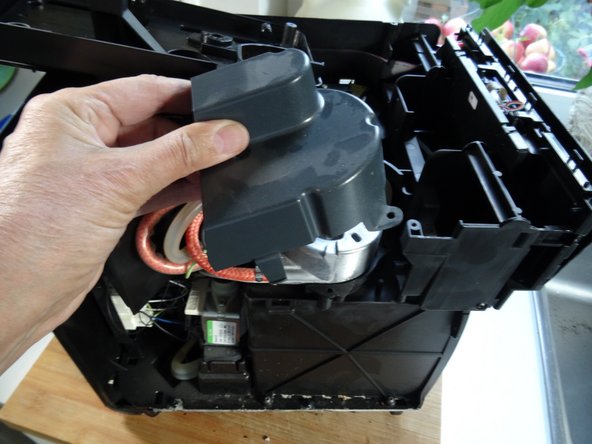

    • Nun ist der Durchlauferhitzer gut zu erkennen. Er ist noch unter einer grauen Kunststoffabdeckung versteckt. Die Abdeckung ist mit zwei Rasten befestigt.Die auf der Rückseite ist etwas schwer zugänglich.
    • Drücke die Rasten mit dem Finger nach innen und hebe die Abdeckung ab.

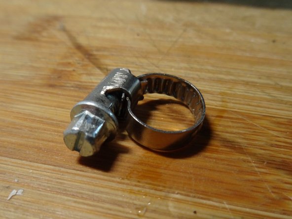

    • Die Oetiker-Klemmen an den Schlauchanschlüssen müssen mit einem Seitenschneider aufgeschnitten werden.
    • Ziehe dann die Schläuche ab.

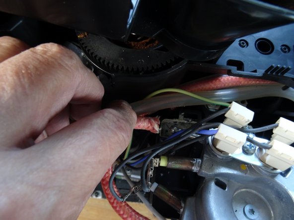

  6. Saeco Moltio Erhitzer tauschen: crwdns2935265:06crwdnd2935265:01crwdnd2935265:01crwdne2935265:0
    • Drehe die Kreuzschlitzschraube #2 am Halter der Thermoschalter heraus.
    • Hebe den Halter und die Thermoschalter ab.
    • Ziehe die Flachstecker an den Heizungsanschlüssen ab.
    • Trage am Austauschteil Wärmeleitpaste auf und befestige den Halter und die Thermoschalter.
    • Stecke die Flachstecker für die Heizung auf.

    • Beim Zusammenbau können die Oetiker-Klemmen durch einen 9 mm Schlauchbinder ersetzt werden.
Arbeite die Schritte in umgekehrter Reihenfolge ab, um dein Gerät wieder zusammenzubauen.

es gibt auch noch auf der unterseite des Erhitzers einen Thermosensor, der ebenfalls entfernt und mit Wärmeleitpaste an dem Austauschteil befestigt werden muss
