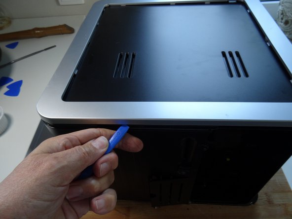

    • Zuerst muss der Zierrahmen aus metallisiertem Kunststoff auf der Wassertankseite entfernt werden. Er ist nur eingerastet, klemmt allerdings oft so stark, dass du sehr viel Kraft aufwenden musst - allerdings auch nicht soviel, dass er bricht.
    • Lege die Maschine auf die Seite, so dass der Boden zu dir zeigt. An der Unterseite kannst du mit einem Metallwerkzeug beginnen, die Zierblende loszuhebeln. Verwende an den anderen Seiten nur Plastikwerkzeuge, damit der Rahmen nicht beschädigt wird. Die Rasten lösen sich nach und nach mit lautem Knacken.
    • Hebe den Rahmen ab.

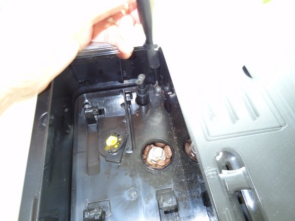

    • Nun wird die Oberseite abgebaut. Entferne zunächst die zwei Torx T10 Schrauben oben an der Rückseite.
    • Entferne die vier Torx T10 Schrauben unter dem Bohnenbehälter.

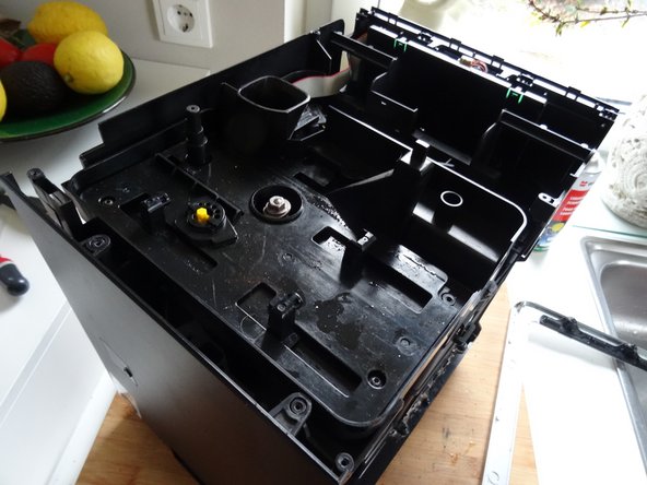

    • Hebe die Oberseite nach oben heraus. Es hakelt ein bisschen, vor allem unter dem noch vorhandenen Zierrahmen an der Seite mit der Serviceklappe. Benutze ein Plastikhebelwerkzeug und raste die Oberseite behutsam aus.
    • Achte beim Zusammenbau darauf, dass der Schieber für die Entriegelung des Bohnenbehälters richtig in die Mechanik eingreift.

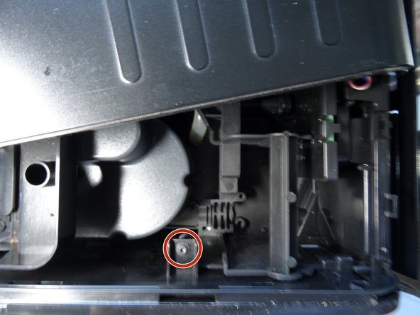

    • Jetzt kann das Seitenteil auf der Wassertankseite abgebaut werden. Es ist noch mit drei Schrauben befestigt.
    • Die erste Torx T10 Schraube ist hinten oben, die zweite weiter vorne. Drehe sie heraus.
    • Entferne die Torx T10 links unter dem Einschub für den Wassertank.
  7. Saeco Moltio Gehäuse öffnen (Kunststoffrahmen): crwdns2935265:07crwdnd2935265:01crwdnd2935265:02crwdne2935265:0 Saeco Moltio Gehäuse öffnen (Kunststoffrahmen): crwdns2935265:07crwdnd2935265:02crwdnd2935265:02crwdne2935265:0
    • Lege die Maschine auf die Seite. Nun kannst du das Seitenteil abheben. Es gibt rechts oben eine kleine Raste und wahrscheinlich klemmt es noch ein bisschen.
    • Grundsätzlich könnte die Seite mit der Serviceklappe in ähnlicher Weise auch abgebaut werden, für viele Reparaturen ist dies aber nicht nötig.
