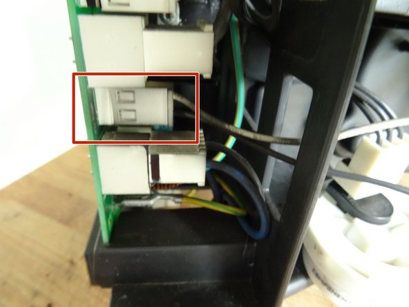

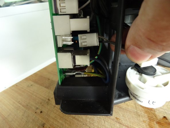

  18. Saeco Minuto Pumpe tauschen, Pumpe: crwdns2935265:018crwdnd2935265:01crwdnd2935265:03crwdne2935265:0 Saeco Minuto Pumpe tauschen, Pumpe: crwdns2935265:018crwdnd2935265:02crwdnd2935265:03crwdne2935265:0 Saeco Minuto Pumpe tauschen, Pumpe: crwdns2935265:018crwdnd2935265:03crwdnd2935265:03crwdne2935265:0
    • Ziehe den Stecker ab, mit dem die Pumpe an der Elektronik angeschlossen ist.

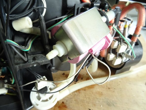

  20. Saeco Minuto Pumpe tauschen: crwdns2935265:020crwdnd2935265:01crwdnd2935265:03crwdne2935265:0 Saeco Minuto Pumpe tauschen: crwdns2935265:020crwdnd2935265:02crwdnd2935265:03crwdne2935265:0 Saeco Minuto Pumpe tauschen: crwdns2935265:020crwdnd2935265:03crwdnd2935265:03crwdne2935265:0
    • Lege die Kabel eng um die Pumpe und schraube sie aus dem Anschluss - dem Überdruckventil - auf der rechten Seite heraus.
    • Hole die Pumpe aus der rechten Gummihalterung heraus.
    • Wenn die Ersatzpumpe nicht mit einer Thermosicherung ausgestattet ist, musst du diese von der alten Pumpe abstecken und auf die neue übertragen. (im dritten Bild rot markiert)
