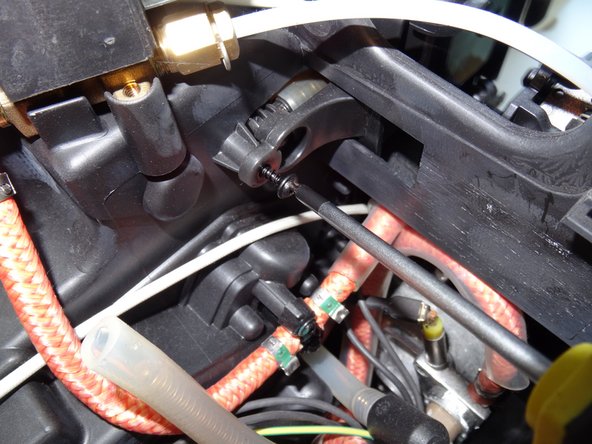

  10. Saeco Minuto Kaffeeauslauf austauschen, Kaffeeauslauf: crwdns2935265:010crwdnd2935265:01crwdnd2935265:02crwdne2935265:0 Saeco Minuto Kaffeeauslauf austauschen, Kaffeeauslauf: crwdns2935265:010crwdnd2935265:02crwdnd2935265:02crwdne2935265:0
    • Drehe die Torx T10 Schraube am unteren Rand des Kaffeeauslaufs heraus.
  11. Saeco Minuto Kaffeeauslauf austauschen: crwdns2935265:011crwdnd2935265:01crwdnd2935265:02crwdne2935265:0 Saeco Minuto Kaffeeauslauf austauschen: crwdns2935265:011crwdnd2935265:02crwdnd2935265:02crwdne2935265:0
    • Drehe die Torx T10 Schraube heraus, die den Kaffeeauslaufverteiler innen festhält.
    • Diese Schraube ist etwas schwer zugänglich. Du benötigst einen kurzen Schraubendreher oder einen flexiblen Antrieb.

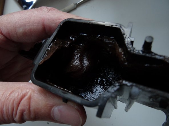

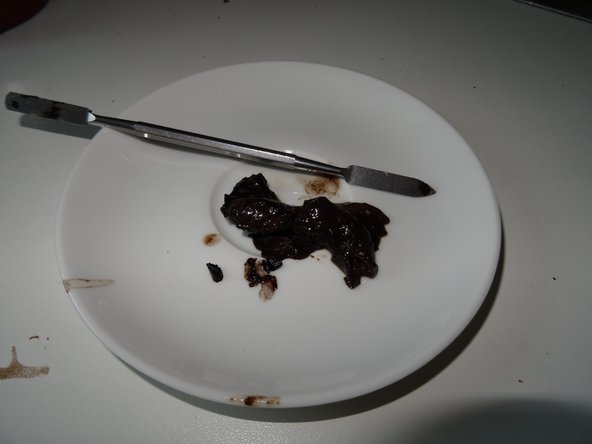

  15. Saeco Minuto Kaffeeauslauf austauschen: crwdns2935265:015crwdnd2935265:01crwdnd2935265:03crwdne2935265:0 Saeco Minuto Kaffeeauslauf austauschen: crwdns2935265:015crwdnd2935265:02crwdnd2935265:03crwdne2935265:0 Saeco Minuto Kaffeeauslauf austauschen: crwdns2935265:015crwdnd2935265:03crwdnd2935265:03crwdne2935265:0
    • Dieser Auslauf war zentimeterdick mit Kaffeefett verschmutzt!
    • Reinige alles gut oder ersetze den Kaffeeauslauf durch einen neuen.
