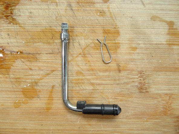

    • Das Dampfrohr ist in das Dampfventil gesteckt, wird aber von einer Klammer gehalten. Ziehe die Klammer heraus.
    • Ziehe das Dampfrohr nach unten ab.
