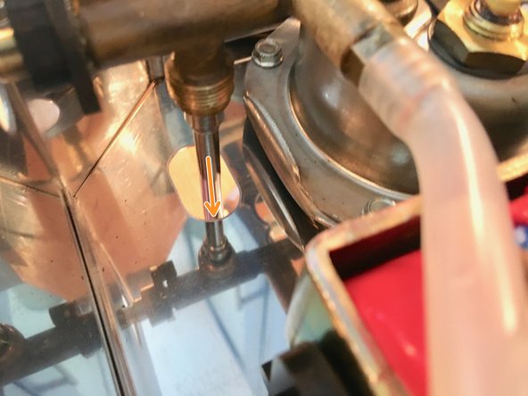

    • Die schwarze Kunststoffabdeckung nach unten aus dem Gehäuseboden drücken. Dann die Überwurfmutter abschrauben (Schlüsselweite 13).
    • Das Dampfrohr nach unten aus dem Gehäuse ziehen.
    • Das abgebaute Dampfrohr. Gfg. entkalken und bei Undichtigkeiten die O-Ringe tauschen.

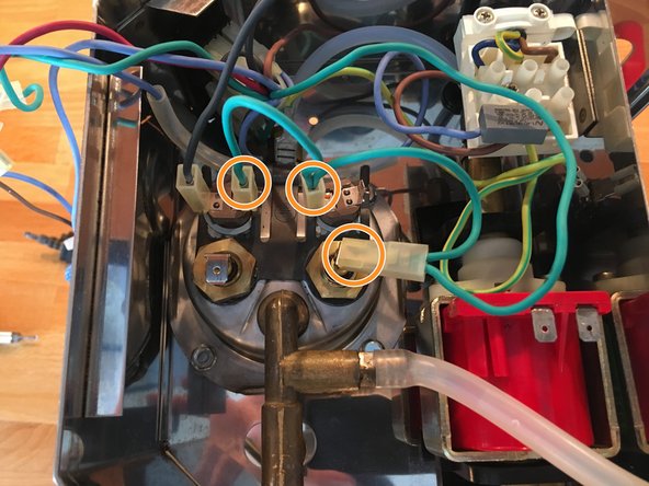

  5. La Pavoni Espresso Plus zerlegen, Brühgruppe elektrische Anschlüsse entfernen: crwdns2935265:05crwdnd2935265:01crwdnd2935265:03crwdne2935265:0 La Pavoni Espresso Plus zerlegen, Brühgruppe elektrische Anschlüsse entfernen: crwdns2935265:05crwdnd2935265:02crwdnd2935265:03crwdne2935265:0 La Pavoni Espresso Plus zerlegen, Brühgruppe elektrische Anschlüsse entfernen: crwdns2935265:05crwdnd2935265:03crwdnd2935265:03crwdne2935265:0
    • Die linken Anschluß des Heizwendels (Blau) und den rechten Anschluß des rechten Thermoschalters (einzelnes grünes Kabel) abziehen.
    • Nun das zweite grüne Kabel abziehen. Es verbindet den Heizwendel mit dem rechten Thermoschalter am linken Anschluß und dem linken Thermoschalter am rechten Anschluß.
    • Das schwarze Kabel am linken Thermoschalter links und das grüngelbe Kabel am Erdungspunkt abziehen. Die Temperatursicherung (in dem transparenten Plastikschlauch) unter dem Erdungspunkt herausziehen. Hierzu die Lasche etwas anheben.

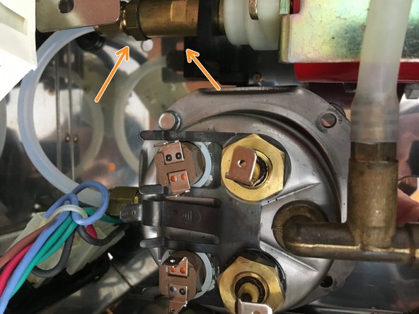

    • Die vier Hutmuttern (8mm Nuß) am Siebträgerhalter abschrauben.

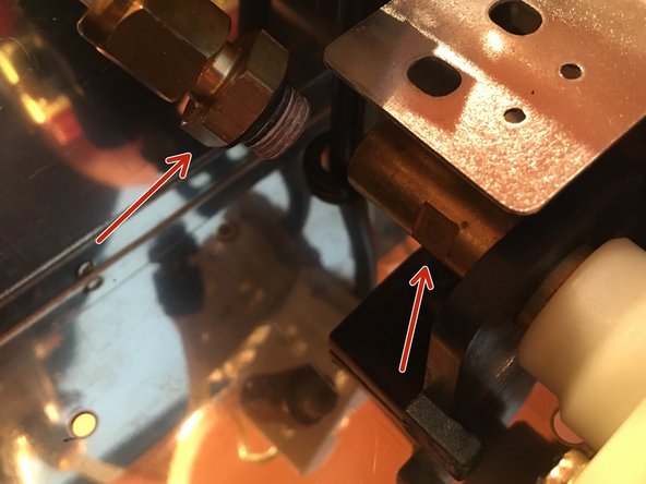

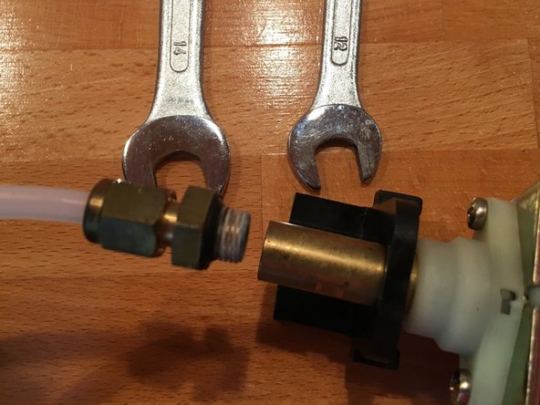

    • Die Druckwasserleitung an der Pumpe abschrauben. Hierzu sind zwei Schraubenschlüssel SW12 und SW14 nötig. 12 zum Gegenhalten der Pumpe, 14 für die Überwurfmutter. Den Druckschlauch abziehen.
    • Detailfoto des Anschlusses

    • Druckschlauch lösen. Schlüsselweite 14 an der Überwurfmutter und Schlüsselweite 12 zum Gegenhalten an der Pumpe. (Für das Foto wurde die Elektroklemme von Halter abgeklipst)

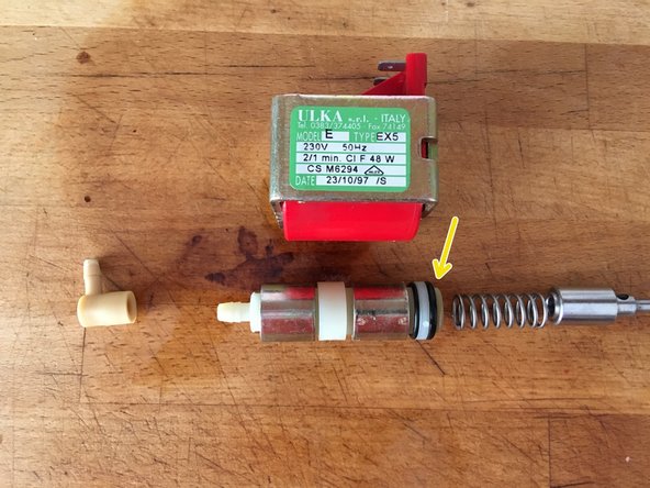

    • Vor dem Zerlegen der Pumpe die Gummihalter und den Gummistutzen abziehen.
    • Die beiden Schrauben lösen (PH1). Die Pumpe kann nun aus dem Spulengehäuse (rotes Plastikgehäuse) gezogen werden.
    • Die Pumpe wird durch einen Bajonettverschluss zusammengehalten.
    • Alle Federn auf Brüche und Gummis auf Risse kontrollieren. Falls die kleine Plastikkugel zu klein geworden ist und in das Röhrchen fällt, muss sie ersetzt werden. Durchmesser der Kugel soll 4mm sein
    • Der O-Ring härtet gerne aus und hält dann nicht mehr. 5x2 ist das Maß.
