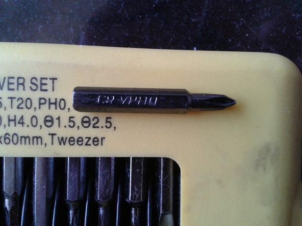

    • Usa un destornillador Phillips 0

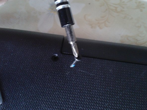

  4. Reemplazo de disco duro de laptop HP 15-bs015dx, Remueve los 4 tornillos ocultos: crwdns2935265:04crwdnd2935265:01crwdnd2935265:03crwdne2935265:0 Reemplazo de disco duro de laptop HP 15-bs015dx, Remueve los 4 tornillos ocultos: crwdns2935265:04crwdnd2935265:02crwdnd2935265:03crwdne2935265:0 Reemplazo de disco duro de laptop HP 15-bs015dx, Remueve los 4 tornillos ocultos: crwdns2935265:04crwdnd2935265:03crwdnd2935265:03crwdne2935265:0
    • Usa una pajuela para despegar sólo lo necesario de los pies de goma de las 4 esquinas
    • Usa destornillador Phillips 0
    • Vuelve a colocar cada pie de goma en su lugar después de remover los tornillos
    • Tendrás un total de 10 tornillos

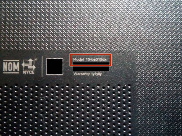

  5. Reemplazo de disco duro de laptop HP 15-bs015dx, Remueve la unidad de DVD interna: crwdns2935265:05crwdnd2935265:01crwdnd2935265:02crwdne2935265:0 Reemplazo de disco duro de laptop HP 15-bs015dx, Remueve la unidad de DVD interna: crwdns2935265:05crwdnd2935265:02crwdnd2935265:02crwdne2935265:0
    • Sale fácilmente con o sin pajuela
    • Puede comprobar el número de modelo

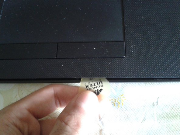

  6. Reemplazo de disco duro de laptop HP 15-bs015dx, Separa las piezas del chasis parte 1: crwdns2935265:06crwdnd2935265:01crwdnd2935265:03crwdne2935265:0 Reemplazo de disco duro de laptop HP 15-bs015dx, Separa las piezas del chasis parte 1: crwdns2935265:06crwdnd2935265:02crwdnd2935265:03crwdne2935265:0 Reemplazo de disco duro de laptop HP 15-bs015dx, Separa las piezas del chasis parte 1: crwdns2935265:06crwdnd2935265:03crwdnd2935265:03crwdne2935265:0
    • Voltea la laptop y ábrela
    • Usa una herramienta de plástico o pajuela para separar las piezas del chasis

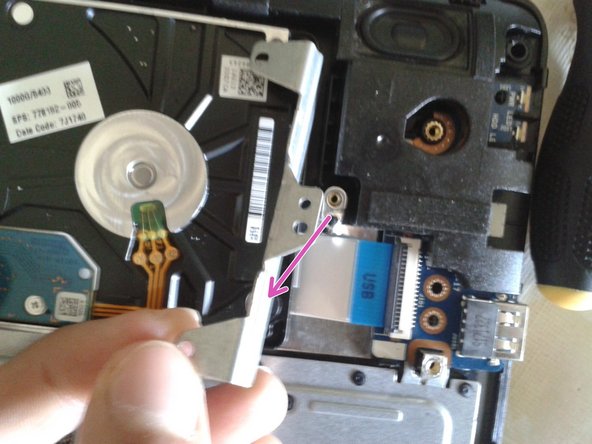

  8. Reemplazo de disco duro de laptop HP 15-bs015dx, Remueve los 3 tornillos y la jaula: crwdns2935265:08crwdnd2935265:01crwdnd2935265:03crwdne2935265:0 Reemplazo de disco duro de laptop HP 15-bs015dx, Remueve los 3 tornillos y la jaula: crwdns2935265:08crwdnd2935265:02crwdnd2935265:03crwdne2935265:0 Reemplazo de disco duro de laptop HP 15-bs015dx, Remueve los 3 tornillos y la jaula: crwdns2935265:08crwdnd2935265:03crwdnd2935265:03crwdne2935265:0
    • 3 tornillos
    • Remueve la jaula

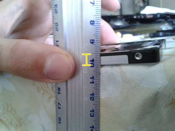

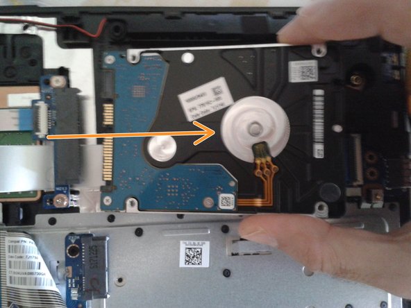

  9. Reemplazo de disco duro de laptop HP 15-bs015dx, Remueve el disco duro: crwdns2935265:09crwdnd2935265:01crwdnd2935265:03crwdne2935265:0 Reemplazo de disco duro de laptop HP 15-bs015dx, Remueve el disco duro: crwdns2935265:09crwdnd2935265:02crwdnd2935265:03crwdne2935265:0 Reemplazo de disco duro de laptop HP 15-bs015dx, Remueve el disco duro: crwdns2935265:09crwdnd2935265:03crwdnd2935265:03crwdne2935265:0
    • Inclina el disco duro hacia arriba
    • Desconecta el disco duro de su puerto SATA
    • El disco duro es de 7mm de alto. 1TB de capacidad.
