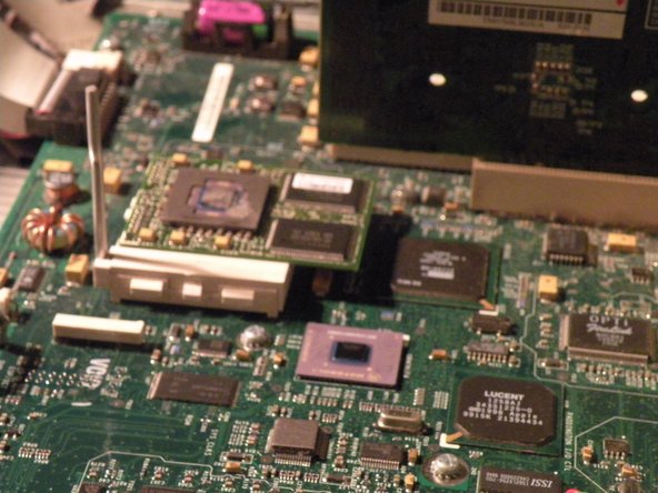

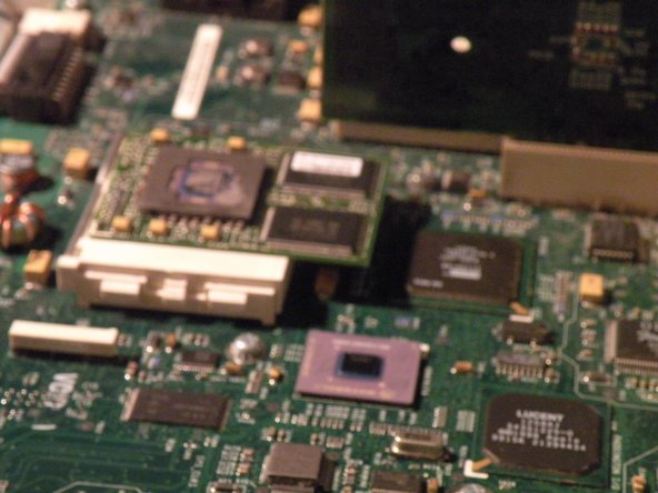

  4. Power Macintosh G3 Azul y Blanco Desmontaje: crwdns2935265:04crwdnd2935265:01crwdnd2935265:03crwdne2935265:0 Power Macintosh G3 Azul y Blanco Desmontaje: crwdns2935265:04crwdnd2935265:02crwdnd2935265:03crwdne2935265:0 Power Macintosh G3 Azul y Blanco Desmontaje: crwdns2935265:04crwdnd2935265:03crwdnd2935265:03crwdne2935265:0

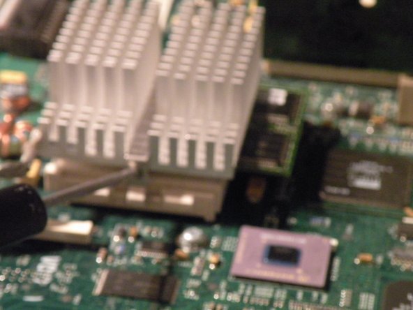

    • Quitando la CPU
    • Comience usando un cabezal plano para extraer suavemente el clip, ¡recuerde que debe volver a ponérselo!
    • Luego, retire el disipador de calor.
    • Esto revela la CPU PowerPC G3 de Motorola, este es el modelo de 400 MHz.

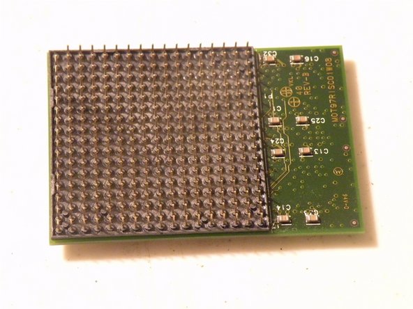

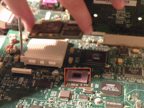

  5. Power Macintosh G3 Azul y Blanco Desmontaje: crwdns2935265:05crwdnd2935265:01crwdnd2935265:03crwdne2935265:0 Power Macintosh G3 Azul y Blanco Desmontaje: crwdns2935265:05crwdnd2935265:02crwdnd2935265:03crwdne2935265:0 Power Macintosh G3 Azul y Blanco Desmontaje: crwdns2935265:05crwdnd2935265:03crwdnd2935265:03crwdne2935265:0
    • Luego, levante la palanca de retención de metal.
    • Luego, levante la CPU de su zócalo.
    • Este es el controlador de memoria y puente PCI MPC106 de Motorola.
  6. Power Macintosh G3 Azul y Blanco Desmontaje: crwdns2935265:06crwdnd2935265:01crwdnd2935265:02crwdne2935265:0 Power Macintosh G3 Azul y Blanco Desmontaje: crwdns2935265:06crwdnd2935265:02crwdnd2935265:02crwdne2935265:0
    • La CPU: un Motorola XPC750MIP400CM (400Mhz PowerPC 750 / G3) con 1Mb de caché de nivel 2.
    • Este es otro de esos conectores únicos de Apple, es un conector PGA con clave de 288 pines.

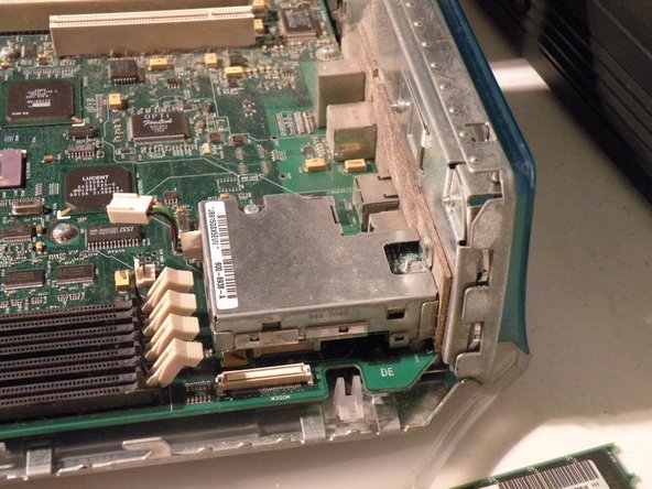

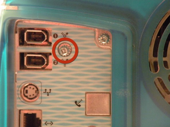

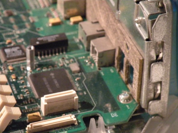

    • Módulo Firewire:
    • Desenchufe el cable de alimentación de la placa lógica.
    • Luego cierre la caja y retire este tornillo.
    • Entonces ábrelo de nuevo.

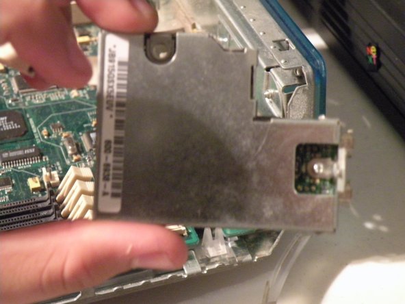

  9. Power Macintosh G3 Azul y Blanco Desmontaje: crwdns2935265:09crwdnd2935265:01crwdnd2935265:03crwdne2935265:0 Power Macintosh G3 Azul y Blanco Desmontaje: crwdns2935265:09crwdnd2935265:02crwdnd2935265:03crwdne2935265:0 Power Macintosh G3 Azul y Blanco Desmontaje: crwdns2935265:09crwdnd2935265:03crwdnd2935265:03crwdne2935265:0
    • A continuación, retire este tornillo también.
    • Luego levante el módulo, hay un conector debajo, para tener cuidado al hacer esto.
    • Entonces podemos seguir adelante.

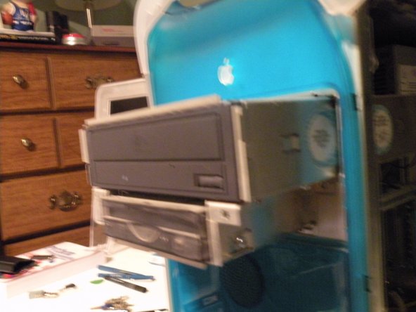

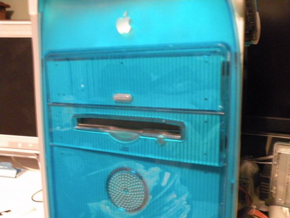

    • Extracción de la unidad óptica / ZIP Drive Caddy:
    • Empiece presionando estas pestañas y extraiga el bisel azul de la unidad.

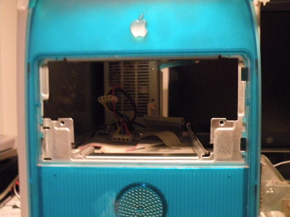

  11. Power Macintosh G3 Azul y Blanco Desmontaje: crwdns2935265:011crwdnd2935265:01crwdnd2935265:03crwdne2935265:0 Power Macintosh G3 Azul y Blanco Desmontaje: crwdns2935265:011crwdnd2935265:02crwdnd2935265:03crwdne2935265:0 Power Macintosh G3 Azul y Blanco Desmontaje: crwdns2935265:011crwdnd2935265:03crwdnd2935265:03crwdne2935265:0
    • Esto revelará 2 tornillos phillips.
    • Retire estos tornillos phillips.
    • Luego, empuje la parte posterior de la caja por la parte frontal de la caja lo suficiente como para quitar la cinta y los cables de alimentación, a continuación, deslice la caja completamente hacia afuera y déjela a un lado.
  12. Power Macintosh G3 Azul y Blanco Desmontaje: crwdns2935265:012crwdnd2935265:01crwdnd2935265:02crwdne2935265:0 Power Macintosh G3 Azul y Blanco Desmontaje: crwdns2935265:012crwdnd2935265:02crwdnd2935265:02crwdne2935265:0

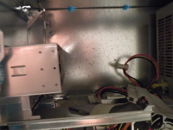

    • Extracción de la fuente de alimentación
    • Desconecte el conector de alimentación de la placa lógica (se parece mucho a un conector ATX estándar. La única diferencia es que el cable que suministra -5V en una fuente ATX [pin 18] se convierte en un cable a tierra en el B&W G3. en una fuente ATX sin ninguna modificación, cortará su salida de -5V.)
    • Hay un cable de 4 clavijas conectado a la caja del panel frontal, retírelo.
    • Desconecte el cable del ventilador interno.
    • El conector del ventilador
    • Luego pase todos los cables a través de la caja hasta el nivel de la fuente de alimentación.
  14. Power Macintosh G3 Azul y Blanco Desmontaje: crwdns2935265:014crwdnd2935265:01crwdnd2935265:01crwdne2935265:0
    • Ahora, puede deslizar la fuente de alimentación hacia usted y retirarla.
    • Lo siento, pero la batería de mi cámara se agotó, publicaré fotos sobre cómo quitar la placa lógica después de tomarlas
    • También retire los 3 tornillos hexagonales de la parte posterior de la caja ubicada alrededor de los conectores de alimentación. Sólo entonces, el PS "simplemente se deslizará".
