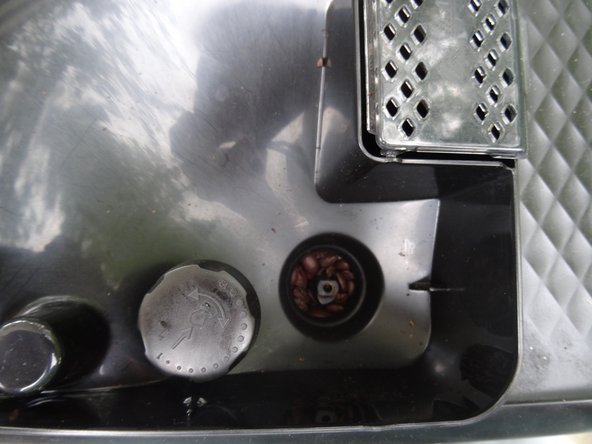

    • Drehe die drei Torx T10 Schrauben im Kaffeebohnenfach heraus.
  3. Philips EP-Modelle öffnen: crwdns2935265:03crwdnd2935265:01crwdnd2935265:03crwdne2935265:0 Philips EP-Modelle öffnen: crwdns2935265:03crwdnd2935265:02crwdnd2935265:03crwdne2935265:0 Philips EP-Modelle öffnen: crwdns2935265:03crwdnd2935265:03crwdnd2935265:03crwdne2935265:0

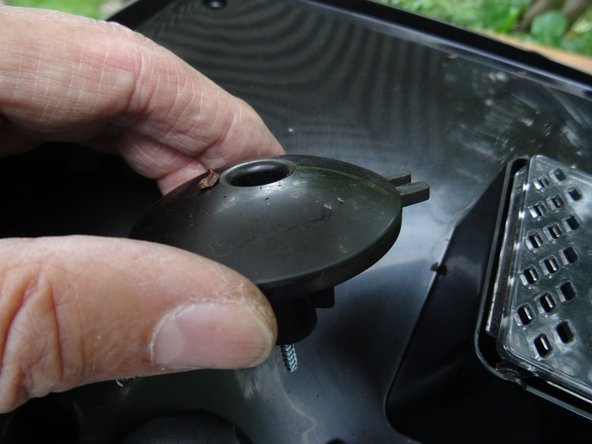

    • Hole alle Bohnen in der Öffnung am Fingerschutz des Mahlwerks heraus. Eine Torx T10-Schraube wird sichtbar.
    • Drehe die Torx T10-Schraube am Fingerschutz heraus.
    • Hebe den Fingerschutz nach oben ab.

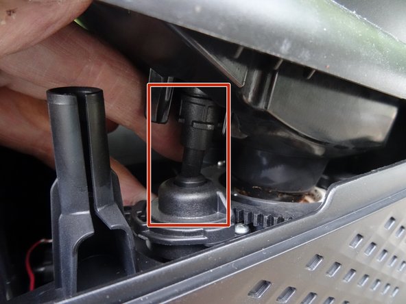

    • Hebe die obere Abdeckung am hinteren Rand etwas hoch.
    • Achte beim Zusammenbau darauf, dass der Einsteller für das Mahlwerk richtig sitzt.

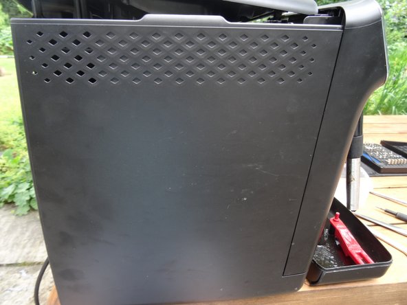

    • Ziehe die obere Abdeckung unter der vorderen Abdeckung heraus und lege sie leicht versetzt ab.
    • Entferne die beiden Torx T10-Schrauben, mit denen die seitlichen Abdeckungen befestigt sind.
    • Du kannst die obere Abdeckung ganz abnehmen, insbesondere, wenn du am Mahlwerk arbeiten musst. Wenn du aber die Maschine später in Funktion sehen willst, dann lege sie wieder an ihren alten Platz zurück.

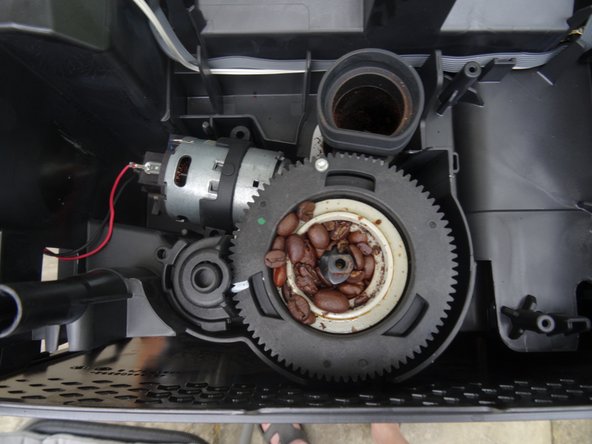

    • Bild 2 zeigt das Mahlwerk, das nun leicht entnommen werden kann.
    • Wenn du das Mahlwerk reparieren willst: hier die Anleitung Philips Keramikmahlwerk Motor und Sensor tauschen

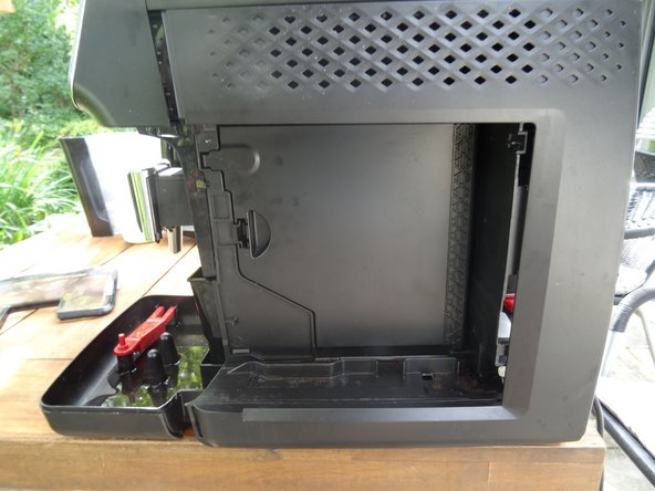

    • Die beiden Seitenteile sind noch am unteren Rand der Vorderseite festgeschraubt. Drehe die beiden Torx T10-Schrauben heraus.
    • Schiebe die beiden Seitenteile etwas nach hinten und nimm sie vom unteren Rand her heraus.
