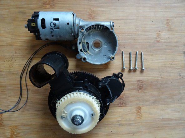

  2. Philips Keramikmahlwerk Motor und Sensor tauschen, Motor losschrauben: crwdns2935265:02crwdnd2935265:01crwdnd2935265:02crwdne2935265:0 Philips Keramikmahlwerk Motor und Sensor tauschen, Motor losschrauben: crwdns2935265:02crwdnd2935265:02crwdnd2935265:02crwdne2935265:0
    • Auf der Unterseite des Mahlwerks befinden sich vier Torx T10 Schrauben. Drehe sie heraus.
    • Zum Motorwechsel darf die gelb markierte Schraube nicht entfernt werden.
    • Die weiße Kunststoffhülse um die gelb markierte Schraube muss auf das Ersatzteil übertragen werden.
    • Hebe den Motor ab.

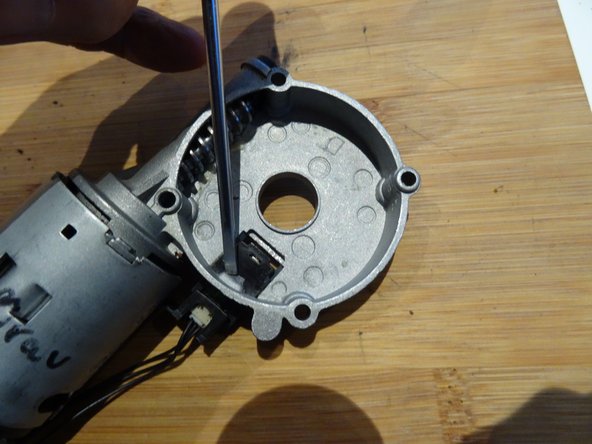

  3. Philips Keramikmahlwerk Motor und Sensor tauschen, Sensor übertragen: crwdns2935265:03crwdnd2935265:01crwdnd2935265:03crwdne2935265:0 Philips Keramikmahlwerk Motor und Sensor tauschen, Sensor übertragen: crwdns2935265:03crwdnd2935265:02crwdnd2935265:03crwdne2935265:0 Philips Keramikmahlwerk Motor und Sensor tauschen, Sensor übertragen: crwdns2935265:03crwdnd2935265:03crwdnd2935265:03crwdne2935265:0
    • Die Elektronik der Maschine misst mit dem Sensor die Umdrehungen. Der Sensor muss auf den neuen Motor übertragen werden.

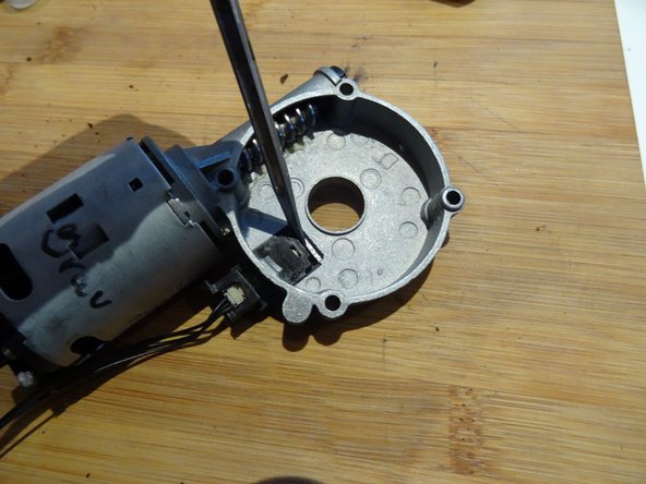

    • Der Sensor ist innen mit einer Rastnase befestigt. Er kann deswegen auch nur von innen gelöst werden.
    • Drücke die Rastnase sehr kräftig mit einem Flachschraubendreher nach unten.
    • Schiebe den Sensor heraus, eventuell hilft der Flachschraubendreher dabei.
    • Übertrage den Sensor auf das Neuteil.
