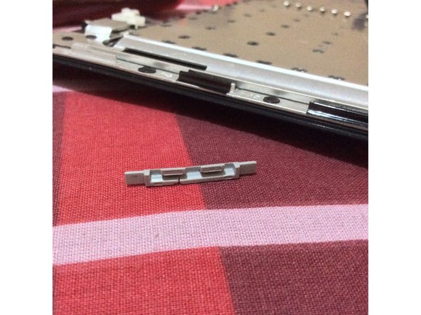

    • 天板のキーボードおよびトラックパッドはリボンケーブルでロジックボードと接続されているため、まだ絶対に無理やり引き抜こうとしないでください。リボンケーブルが切れてしまうおそれがあります。
    • 画面の近くからコンピューターの前側へと一回りするように梃子(てこ)の原理で天板を外しましょう。plastic opening toolや硬めのギターピックを使うと楽に外せるでしょう。

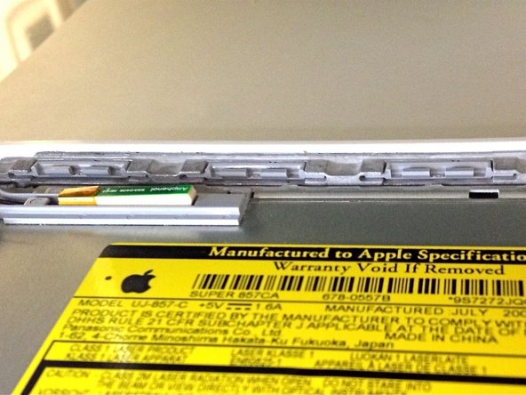

    • 天板の光学ドライブ上部はくっついているようなので、まずくっついていない光学ドライブの両側にギターピックなどを入れて梃子で天板を外してください。
    • 外す作業が終わった後、キーボードを留めている4つの灰色のプラスチックのクリップ外れていることがありますが、焦らないでください。CDドライブ周辺右端の角にクリップをはめる部分があり、そこにクリップをスライドしてはめれば問題ありません。

    • 組み立てなおすにあたり、4つの灰色のプラスチッククリップはキーボードの光学ドライブ側にあることをご確認ください。(二枚目の画像を参考にしてください。)キーボードがしっかりと固定されるようにクリップをしっかりと取り付けてください。
    • 組み立てなおす工程を楽にするには、クリップ部分を寄せてやるほうが良いでしょう。強い力でやると破損の原因となるのでご注意ください。
    • (翻訳者のコメント)キーボードを固定する際強い力でくっつけないと固定されないので、光学ドライブの挿入口が強い力で歪む恐れがあります。DVD等のディスク一枚といらなくなったクレジットカード等を二枚重ねに挿入口に半分まで入れておくと歪む心配がありません。
