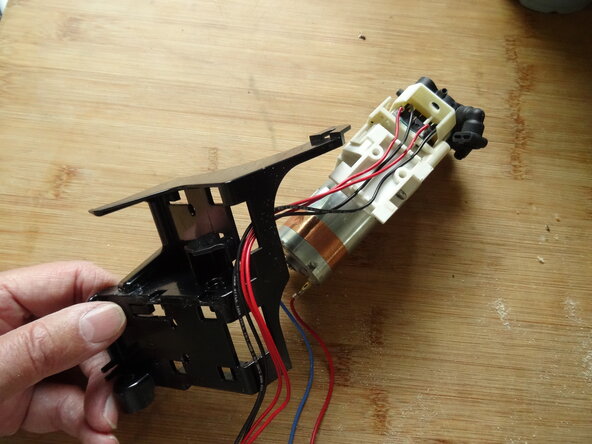

    • Das Keramikventil steht schräg nach oben gerichtet in einem schwarzen Kunststoffhalter. Der Kunststoffhalter ist mit zwei Torx T15 Schrauben befestigt. Drehe die beiden Schrauben heraus.

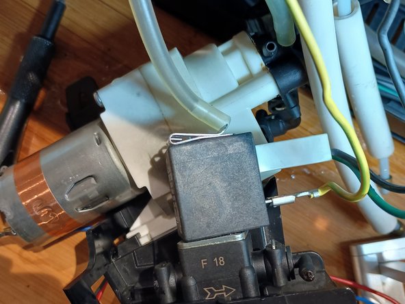

    • Ziehe den Halter vorsichtig heraus. Hinter dem Keramikventil ist ein weiteres Magnetventil befestigt, es kann auf dem Halter bleiben, es ist aber bequemer, wenn du die beiden Schrauben auf der Unterseite entfernst, den Druckschlauch abziehst und das Ventil abhebst.

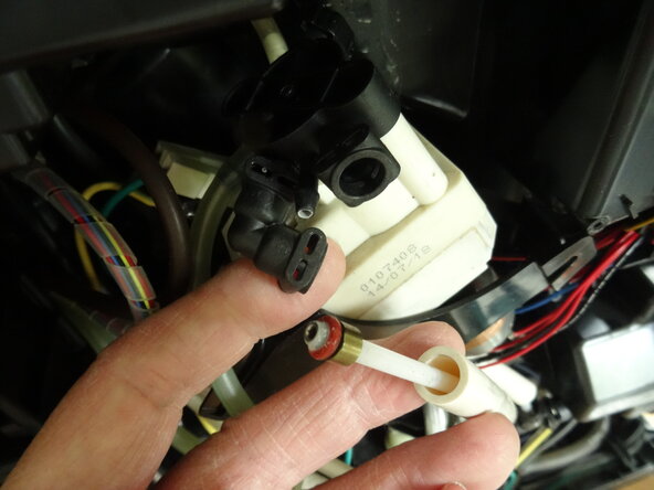

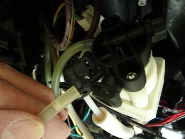

    • Zum Keramikventil führen eine Vielzahl von Schläuchen. Löse sie alle ab, mache dir aber einige Fotos, damit du später weißt, wie sie angeschlossen sind.

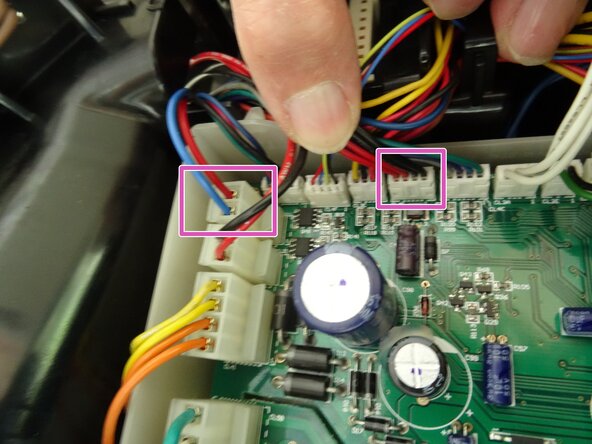

    • Zum Keramikventil führen zwei Kabelstränge. Verfolge diese bis zur Leistungsplatine und ziehe die beiden Stecker ab.

    • Das Keramikventil ist auf den Halter aufgesteckt. Drücke die Raste weg, mit dem es befestigt ist, schiebe das Ventil zur Motorseite hin und hebe es ab.
    • Fädle die Kabel aus.
