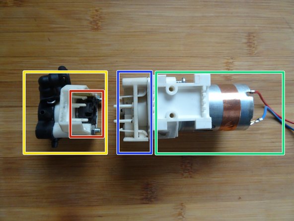

    • Drehe die beiden Torx T20 Schrauben am Motorflansch heraus. Nimm den Motor vorsichtig ab.
  2. Jura Keramikventil reparieren: crwdns2935265:02crwdnd2935265:01crwdnd2935265:02crwdne2935265:0 Jura Keramikventil reparieren: crwdns2935265:02crwdnd2935265:02crwdnd2935265:02crwdne2935265:0
    • Der Verteilerkopf mit den Keramikscheiben ist mit zwei weiteren Torx Schrauben befestigt. Wenn du sie löst, kannst du den Kopf abnehmen. Achte auf die beiden Muttern, die dabei lose werden.
    • Motor
    • Motorflansch
    • Verteilerkopf
    • Nimm den schwarzen Verteilerkopf vorsichtig vom weißen Teil ab. Vorsicht: die Keramikscheiben sind dann frei. Blase in alle Anschlüsse hinein und prüfe, ob sie durchgängig sind. Eventuell musst du den Kopf entkalken.
    • Kontrolliere den Verteilerkopf auf Kalkspuren und Risse. Ersatzteile findest du eventuell hier.

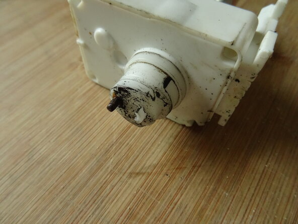

    • Kontrolliere den Mitnehmer auf Abrieb.
    • Arbeite sehr behutsam. Wenn du den Kopf weiter zerlegst, achte auf die genaue Lage der Scheiben. Mache Fotos der Position. Wenn du die Mikroschalter tauschen willst, kannst du den Kopf mit den beiden Muttern provisorisch zusammenhalten.
  3. Jura Keramikventil reparieren: crwdns2935265:03crwdnd2935265:01crwdnd2935265:02crwdne2935265:0 Jura Keramikventil reparieren: crwdns2935265:03crwdnd2935265:02crwdnd2935265:02crwdne2935265:0
    • Hier der Motorflansch und der Motor.

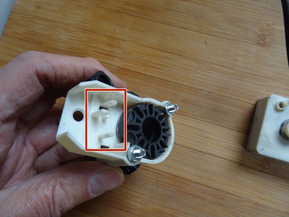

    • Bild 1 zeigt den Mitnehmer und einen der Mikroswitches.

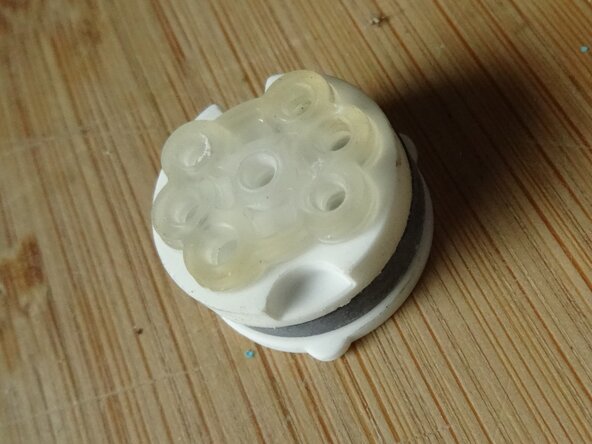

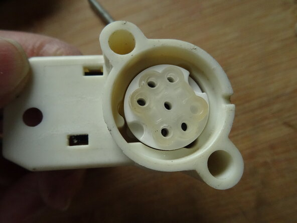

    • Bild 2 und 3 zeigen den Pack der Keramikscheiben unter dem Verteilerkopf. Beachte die aufgelegte elastische Dichtung aus durchsichtigem Silikon. Wenn das Keramikventil nicht dicht ist, dann tausche diese Dichtung aus.
    • Du kannst die Scheiben z.B. zum Entkalken voneinander abschieben. Sei aber sehr vorsichtig, sie können brechen.
    • Die Scheiben sind so geformt, dass sie grundsätzlich nur korrekt eingebaut werden können. Wende beim Zusammenbau keine Gewalt an.
    • Fette die bewegten Teile beim Zusammenbau leicht mit lebensmittelechtem Silikonfett ein, die Scheiben nicht.

    • Das Bild zeigt einen alten und einen neuen Mikroschalter. Er ist die häufigste Fehlerquelle des Keramikventils. Es ist deutlich zu sehen, wie die Auslösetaste etwa 1 mm weit abgeschliffen ist. Der Schalter kann nicht mehr richtig auslösen.
    • Je einer der Mikroschalter ist im Verteilerkopf und im Motorflansch aufgesteckt. Er wird von seitlichen Rasten gehalten. Drücke sie zur Seite, dann kannst du die Mikroschalter herausheben.
    • Merke dir genau die Lage der Schalter und die Farbe der Anschlusskabel.
    • Entlöte die Schalter und löte die neuen Schalter an.
    • Als Ersatz eignet sich z.B. Cherry DB3, Cherry DC3 oder SAIA XCG3Z1
