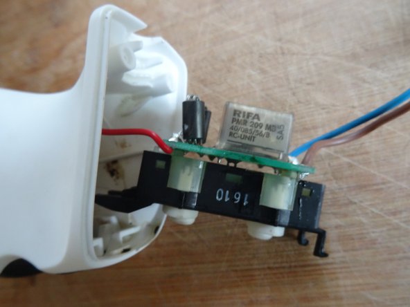

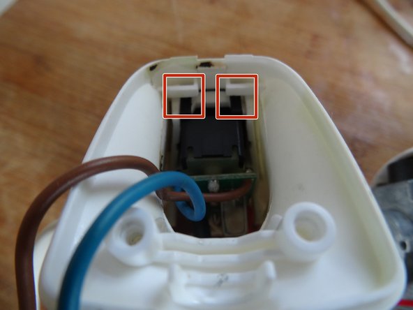

    • Bei neueren Modellen sieht der Griff etwas anders aus, siehe Bild 1.
    • Drücke die beiden Rasten am Schaltermodul ein wenig nach unten. Ziehe dann das Modul ein wenig nach innen.
    • Ziehe das Schaltermodul vorsichtig aus dem Gerät heraus.
    • Schraube die Torx T8 Schraube und die Torx T10 Schraube im Inneren heraus.

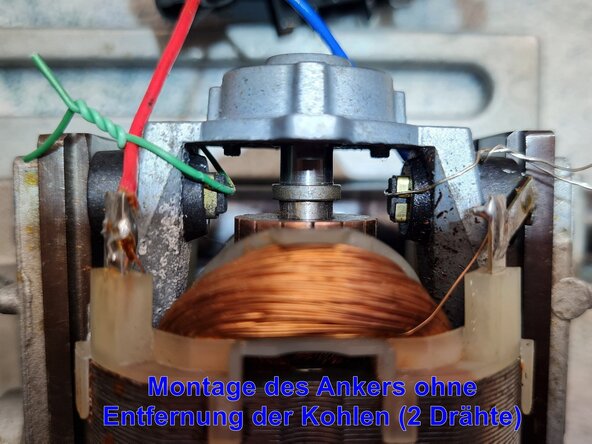

    • Der Anker lässt sich leichter entfernen und später wieder einbauen, wenn die Kohlen zurückgeschoben sind.
    • Du kannst die Arbeit auch vereinfachen, wenn du die Kohlen zurückschiebst und mit einem Draht fixierst, siehe Bild 3. Dann kannst du diesen Schritt überspringen.

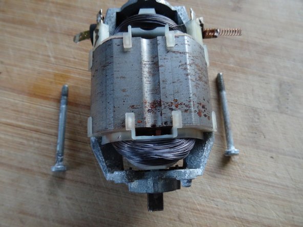

    • Entferne die beiden langen Torx T15 Schrauben, die den Motor zusammenhalten.

    • Dieser Motor war innen stark verrostet und verschmutzt. Alle Gleitflächen, die Kontaktflächen am Kommutator (wo die Kohlen aufliegen), der Anker und die Spuleninnenseiten wurden mit feinem Schleifpapier gereinigt. Die Lager wurden mit Silikonöl geschmiert. Nach der Montage lief der Motor wieder wie am ersten Tag.
