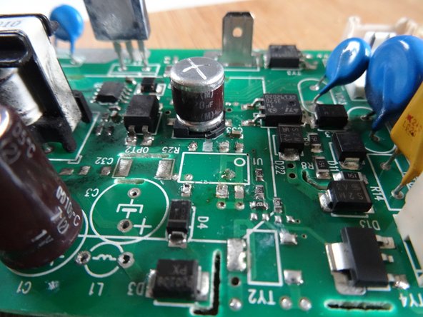

  6. DeLonghi ECAM Series Leistungsplatine reparieren, Leistungsplatine reparieren: crwdns2935265:06crwdnd2935265:01crwdnd2935265:02crwdne2935265:0 DeLonghi ECAM Series Leistungsplatine reparieren, Leistungsplatine reparieren: crwdns2935265:06crwdnd2935265:02crwdnd2935265:02crwdne2935265:0
    • Hier ist die Leistungsplatine. Das Aluminiumkühlblech ist nur mit drei Laschen auf der Rückseite der Platine befestigt. Stelle die drei Laschen mit einer Zange gerade und hebe das Kühlblech heraus. Achte darauf, dass es an einem Triac festgeklemmt ist.
    • Achte beim Zusammenbau darauf, dass du wieder genügend Wärmeleitpaste aufgetragen hast.
  7. DeLonghi ECAM Series Leistungsplatine reparieren: crwdns2935265:07crwdnd2935265:01crwdnd2935265:01crwdne2935265:0
    • Hier die entscheidenden Bauteile:
    • R55: Widerstand, 47 Ohm, 3 W
    • L1: Induktivität 1mH
    • U1: Switcher IC LNK364GN
  8. DeLonghi ECAM Series Leistungsplatine reparieren: crwdns2935265:08crwdnd2935265:01crwdnd2935265:02crwdne2935265:0 DeLonghi ECAM Series Leistungsplatine reparieren: crwdns2935265:08crwdnd2935265:02crwdnd2935265:02crwdne2935265:0
    • Entlöte zunächst diese drei Bauteile. Benutze eine Entlötsaugpumpe und/oder Entlötlitze. Das Auslöten des ICs ist knifflig, es handelt sich um eine SMD-Version. Es geht leichter, wenn du den Kondensator C3 vorher auch noch auslötest, eventuell kannst du die Pins des ICs auch vorsichtig abschneiden.
    • Überprüfen der Bauteile:
    • Bei dieser Platine war die Induktivität L1 deutlich erkennbar defekt, sie war schwarz , gelbe Perlen waren ausgeschwitzt, der Widerstand viel zu hoch, er sollte im Bereich um 3 Ohm liegen.
    • Der 47 Ohm Widerstand R55 war unendlich - so kann nichts mehr funktionieren.
    • Der IC LNK364 war wohl der Auslöser des Defekts, zwischen den beiden Pins mit der großen Lücke soll der Widerstand einige MegOhm sein, er war nur wenige Ohm.
    • Überprüfe zur Sicherheit auch noch die Diode D1 (in eingebautem Zustand) , sie soll nur in einer Richtung leiten. Falls defekt, ersetze sie durch eine 1N4005. (Kathode, also minus in Richtung L1)
    • Löte alles wieder ein und trinke erst mal einen Kaffee... es könnten ja auch noch andere Bauteile defekt sein...
