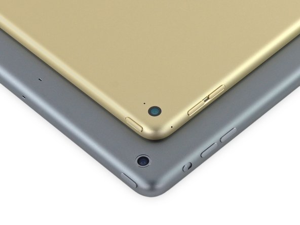

    • «Девайс толщиной с карандаш» – звучит слишком по-прошлогоднему. Этот брусок золота чуть тоньше карандаша.
    • Если серьёзно, то 6,1 мм впечатляют. iPad Air 2 тоньше по сравнению не только с iPad Air, но и с новыми iPhone. Причём, в отличие от iPhone, планшетник избавлен от пресловутой выступающей камеры.
    • При ближайшем рассмотрении также выясилось, что двойной микрофон переместился поближе к камере. Должно быть, повлияло отсутствие рычажка блокировки.
    • Снизив толщину, Apple поработала ещё и над весом. Какова разница? С горсть монет.

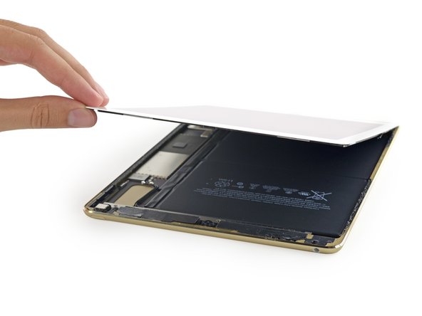

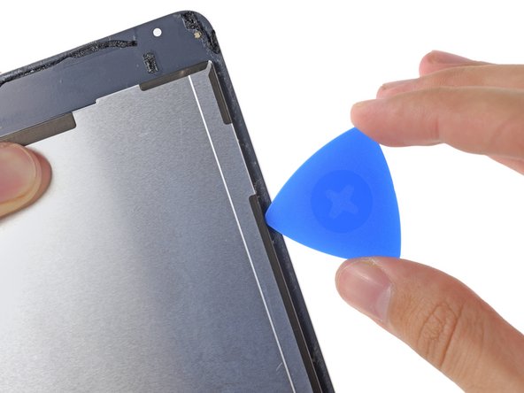

    • Далее по списку – всё, что мы обычно проделываем с iPad: держим в нагретом состоянии и аккуратно поддеваем переднюю панель.
    • Новая панель менее гибкая, чем в предыдущих iPad, но даже когда вы вставляете медиатор не очень глубоко и пытаетесь отклеить стекло, дисплей всё равно страдает.
    • А поскольку иначе внутрь не забраться, вы по-прежнему рискуете повредить дисплей. И неважно, какую деталь вы хотите заменить.
  6. Разбираем iPad Air 2: crwdns2935265:06crwdnd2935265:01crwdnd2935265:02crwdne2935265:0 Разбираем iPad Air 2: crwdns2935265:06crwdnd2935265:02crwdnd2935265:02crwdne2935265:0
    • Открыв iPad Air 2, мы сразу заметили, что все кабели дисплея теперь расположены у нижнего торца.
    • Это приятный сюрприз, ведь в первом iPad Air кабели от дигитайзера и матрицы были разведены по двум соседним краям дисплея. Оторвать один из них по незнанию ничего не стоило.
    • Если вас интересует, насколько глубоко между передней панелью и корпусом вы можете вставлять медиатор, то – не слишком глубоко. С iPad Air 2 переусердствовать и ошибиться можно в два счёта.

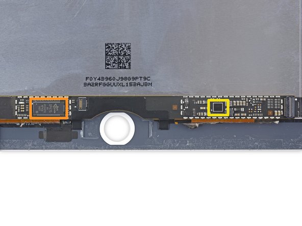

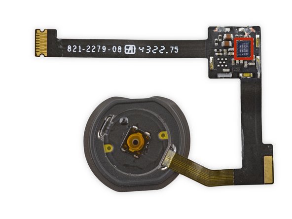

    • Исполнение кабеля Touch ID напоминает таковое у новых iPhone.
    • Отсоединив шлейф кнопки Home, мы обнаружили на нём один-единственный чип:
    • Биометрический сенсор NXP Semiconductors 8416A1.
    • Дальнейший осмотр выявил ещё несколько чипов на микросхеме передней панели:
    • Аппаратный LCD-драйвер Parade Technologies DP675.
    • Устройство управления напряжением смещения Texas Instruments TPS65143A.

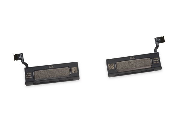

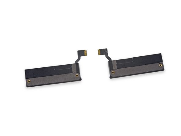

    • Вынуть миниатюрно-модные динамики нам поможет наша фирменная лопатка.
    • К сожалению, динамики ничего не воспроизводят, а их маркировка не таит никаких секретов...
    • Неловкие паузы – не для нас. Мы лучше продолжим двигаться к победной цели.

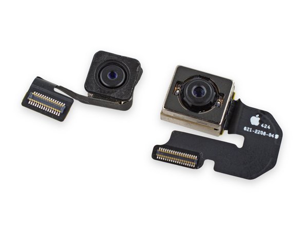

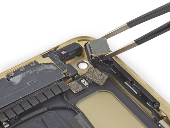

    • Теперь отсоединяем HD-камеру FaceTime и окружённую микрофонами 8-мегапиксельную камеру iSight.
    • По сравнению с более крупной, выступающей навстречу невзгодам камерой iSight из iPhone 6 Plus, этот модуль выглядит немного иначе. И всё равно он обеспечивает гораздо более высокое качество, чем аналог из iPad Air первого поколения.

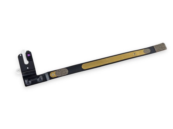

    • Расположение и исполнение мини-джека осталось практически неизменным. Практически – потому что одно отличие всё-таки есть...
    • Похоже, датчик освещённости для камеры FaceTime разделили на два датчика. Один из них расположен поверх мини-джека.

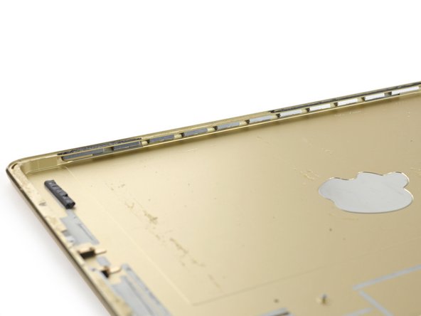

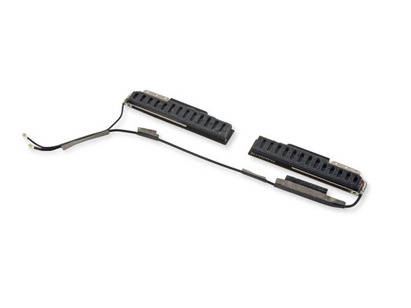

    • Антенны в нашей модели Wi-Fi only теперь украшают собой верхнюю кромку iPad, хотя раньше они проходили вдоль нижнего торца.
    • Интересно, где в LTE-моделях скрыты антенны сотовой связи?
    • Достаточно одного взмаха фирменной лопатки iFixit, чтобы антенны дружно покинули свои уютные пенистые «кроватки».

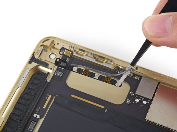

  12. Разбираем iPad Air 2: crwdns2935265:012crwdnd2935265:01crwdnd2935265:02crwdne2935265:0 Разбираем iPad Air 2: crwdns2935265:012crwdnd2935265:02crwdnd2935265:02crwdne2935265:0

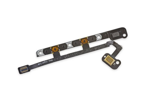

    • В этом iPad (почти) всё парное. Сначала мы достаём первый из двух микрофонов, второй сенсор освещённости и кнопку Power.
    • Затем – оставшийся микрофон и две кнопки громкости на едином кабеле.
  13. Разбираем iPad Air 2: crwdns2935265:013crwdnd2935265:01crwdnd2935265:03crwdne2935265:0 Разбираем iPad Air 2: crwdns2935265:013crwdnd2935265:02crwdnd2935265:03crwdne2935265:0 Разбираем iPad Air 2: crwdns2935265:013crwdnd2935265:03crwdnd2935265:03crwdne2935265:0
    • Вот как промаркированы микрофоны:
    • (тот, который на одном кабеле с кнопкой Power) M1300 5743 M1 334.
    • (тот, который вместе с кнопками громкости) M1300 5723 M1 334.

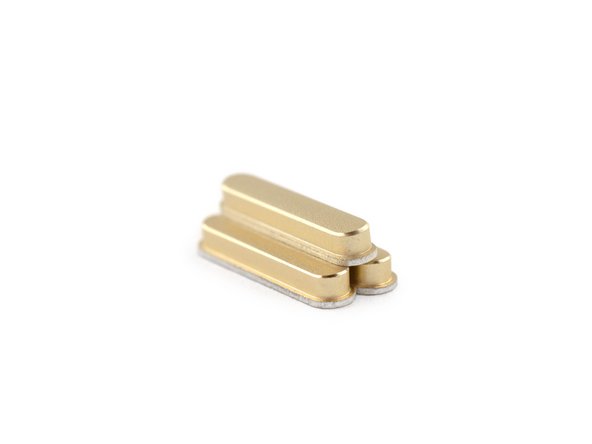

    • К слову, кнопки хорошо смотрятся, если сложить их вместе.

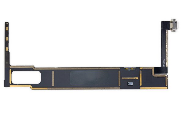

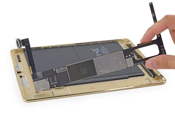

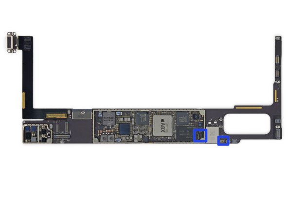

    • Материнская плата, в свою очередь, тоже приклеена к корпусу, так что мы вызвали на бис ушедшую было в отставку грелку iOpener.
    • Раз за разом мы осторожно поддеваем плату – всё ради того, чтобы наконец её достать!
    • Закончив с этим, мы с сожалением убеждаемся, что разъём Lightning по-прежнему составляет с платой единое целое.
    • Отчасти из-за разъёма плату так сложно отклеить. Кроме того, замена разъёма будет означать замену всей платы.

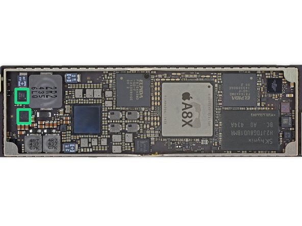

    • Кушать подано! Полная тарелка чипов. Ням-ням.
    • 64-битный чип APL1012 A8X.
    • Два 8-гигабитных модуля оперативной памяти Elpida/Micron Technology F8164A3MD. Итого 2*8 Гбит = 2*1 ГБ = 2 ГБ.
    • 128-гигабитный (то есть 16-гигабайтный) модуль флеш-памяти SK Hynix H2JTDG8UD1BMR.
    • Контроллер беспроводной связи NFC, NXP 65V10 (такой же, как в iPhone 6 и iPhone 6 Plus).
    • Аппаратный аудиокодек Apple 338S1213 производства компании Cirrus Logic.
    • Микроконтроллер NXP Semiconductors LPC18B1UK на основе ядра ARM Cortex-M3. Он же – сопроцессор движения Apple M8.
    • Wi-Fi-модуль Murata 339S02541.

    • Если вам мало, то вот ещё микросхемы:
    • Усилители звука Maxim Integrated MAX98721BEWV.
    • Контроллер дигитайзера Broadcom BCM5976.
    • Texas Instruments TI48WHXDP 343S0583.
    • Fairchild Semiconductor FDMC 6683 и FDMC 6676BZ (оба этих чипа мы находили во всех планшетниках Apple, начиная ещё с iPad 2).
    • Чипы Bosch Sensortec: барометр BMP280 и акселерометр BMA280.

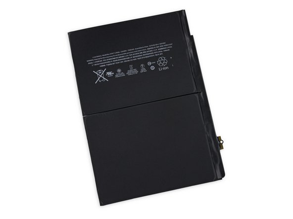

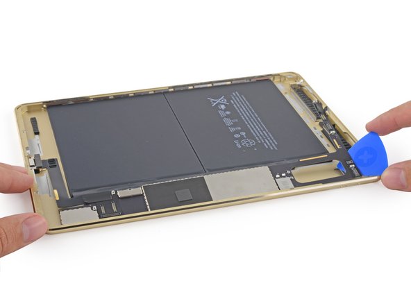

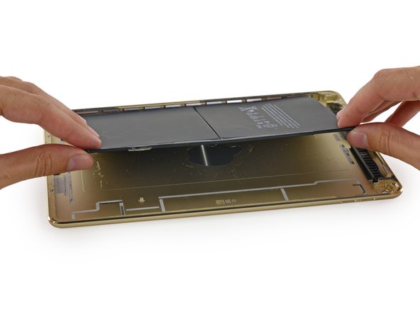

    • Свободная от объятий материнской платы, батарея готова покинуть корпус.
    • Клей держит крепко, и нам вновь придётся накалить обстановку. С помощью iOpener.
    • И вновь греем, и вновь стараемся отклеить.
    • Бывало и хуже, но как было бы здорово иметь возможность заменить батарею, отложив пластиковые карточки в сторону.
    • Энергетическая характеристика батареи составляет 27,62 Вт·ч. В случае с первым iPad Air было чуть больше – 32,9 Вт·ч.
    • Apple заявляет, что устройство по-прежнему работает 10 часов кряду. Раз характеристика просела, значит, дело в повышенной энергоэффективности. Правда, авторы обзоров пишут, что время работы всё-таки чуть-чуть сократилось.
