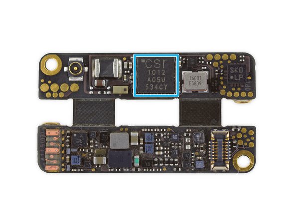

  10. Разбираем Apple Pencil: crwdns2935265:010crwdnd2935265:01crwdnd2935265:02crwdne2935265:0 Разбираем Apple Pencil: crwdns2935265:010crwdnd2935265:02crwdnd2935265:02crwdne2935265:0
    • Это самая маленькая плата, которую мы когда-либо видели: вес — 1,0 г.
    • 32-битный энергоэффективный микроконтроллер ST Microelectronics STML151UCY6 на основе архитектуры RISC и ядра ARM Cortex-M3.
    • ST Microelectronics AS5C Y533 (аналогичный чип мы нашли в Apple TV 4-го поколения).
    • L05286 QS4 VG Z SGP 528.
    • EWX 01129.
    • Контроллер Bluetooth Smart с лейблом CSR1012A05. Производитель — Cambridge Silicon Radio (то есть Qualcomm).
