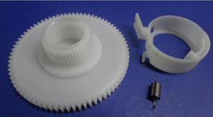

Yang saya tangkap perihal masalah tersebut adalah kertas tidak tertarik dengan benar, kita mencetak 1 halaman tapi terkadang ter cetak menjadi 2 halaman.
Masalah seperti itu biasanya terdapat pada :
  1. Kertas tidak tertata dengan benar.
  2. Penarik kertas atau saya menyebutnya "pick up roller", sudah waktunya ganti, penggantian biasanya 1 set "pick up roller atas dan picup roller bawah".
  3. Pear pada roller bawah yang sudah "kendor".
  4. Mekanik pada "spoor gear" ganti, dengan indikasi gear patah.
