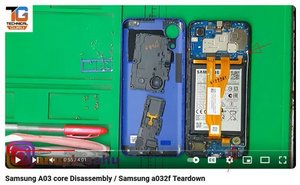

WiFi saya tidak mendeteksi adanya jaringan WiFi di sekitar
Saat saya menyalakan WiFi di ponsel saya, WiFi di sekitar tidak terdeteksi,saya sudah coba dengan Scan QR untuk Menyambungkan WiFi, meskipun saya sudah coba berkali kali tapi tidak pernah bisa terhubung , sedangkan di ponsel lain WiFi terdeteksi dan terhubung, baik di sambungkan dengan Password ataupun Scan QR,
ini adalah gambar di mana tidak ada satu pun jaringan WiFi yang terdeteksi di sekitar ponsel saya,jadi apa yang harus saya lakukan?

Hi @sitiaisyah
Does the Bluetooth work OK?
Try using the phone as close as possible to your home network router i.e. <10cm and check if the WiFi network is detected.
If you can detect and connect to the network then there may be an antenna problem (loose?) with the phone.
Here's an image taken from this teardown video showing the antenna connections in the phone..
(click on image)
If it still doesn't detect the WiFi network and if the BT doesn't work either there may be a problem with the WiFi/BT IC on the systemboard.
