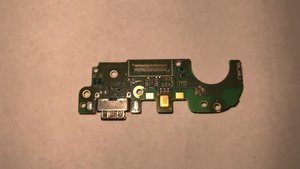

Pour le port USB C, il est positionné sur une carte additionnelle située en bas du téléphone, et relié à la carte mère via une nappe. Une fois le téléphone ouvert, son extraction n’est pas extrêmement complexe, à condition de trouver une pièce de remplacement.

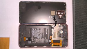

1 Ouverture du téléphone :

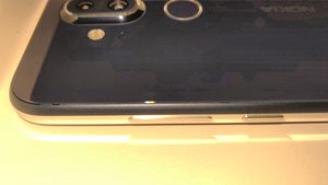

L'arrière du téléphone et une plaque collée. Avec une lame métallique fine et des “médiator “, j'ai pu la retirer. Attention de ne pas aller trop loin pour ne pas abimer la nappe du lecteur d'empreinte.
La rainure pour l’ouverture est visible :

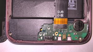

2 Accéder au module du connecteur USB-C :
Dévisser les 4 visses de la plaque noir en bas à droite du téléphone.
3 Libérer er le module :
Retirer la visse centrale, déconnecter le connecteur ufc et la nappe.
Retirer le module en prenant appui sur l'ergot en haut à gauche du module.
Ne reste plus qu'à trouver la pièce de rechange.
