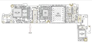

heat the baseband ic at 350° for 15 seconds

DEBES REEMPLSAR EL IC POWER BASEBAND EL U18_RF
solucion despues de leer y hacer una investigacion puesto q al restaurar con mi mac y usando purple restore el error q me arrojaba era al descargar los baseband... con itunes solo error 48 no te dice de q pero purple restore si... la solucion despues de leer es reemplazar el chip IC POWER BASEBAND ... saludos chao...
reemplazar en chip u18_rf
