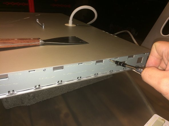

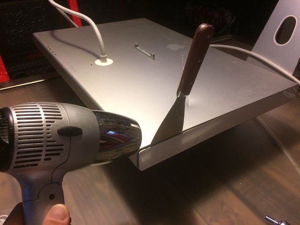

  1. Apple Cinema HD Display 30" Teardown, l'outillage nécéssaire: crwdns2935265:01crwdnd2935265:01crwdnd2935265:03crwdne2935265:0 Apple Cinema HD Display 30" Teardown, l'outillage nécéssaire: crwdns2935265:01crwdnd2935265:02crwdnd2935265:03crwdne2935265:0 Apple Cinema HD Display 30" Teardown, l'outillage nécéssaire: crwdns2935265:01crwdnd2935265:03crwdnd2935265:03crwdne2935265:0
    • - Spatule de platrier
    • - sêche cheveux ou décapeur thermique
    • - Tournevis torx

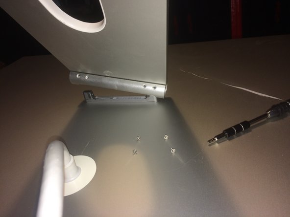

  2. Apple Cinema HD Display 30" Teardown, démonter le pied: crwdns2935265:02crwdnd2935265:01crwdnd2935265:03crwdne2935265:0 Apple Cinema HD Display 30" Teardown, démonter le pied: crwdns2935265:02crwdnd2935265:02crwdnd2935265:03crwdne2935265:0 Apple Cinema HD Display 30" Teardown, démonter le pied: crwdns2935265:02crwdnd2935265:03crwdnd2935265:03crwdne2935265:0
    • Utilisez un tournevis torx monté sur un cliquet pour augmenter la force pour dévisser
  3. Apple Cinema HD Display 30" Teardown, extraction du pied: crwdns2935265:03crwdnd2935265:01crwdnd2935265:02crwdne2935265:0 Apple Cinema HD Display 30" Teardown, extraction du pied: crwdns2935265:03crwdnd2935265:02crwdnd2935265:02crwdne2935265:0
    • 4 vis torx a remonté avec de sortir le pied

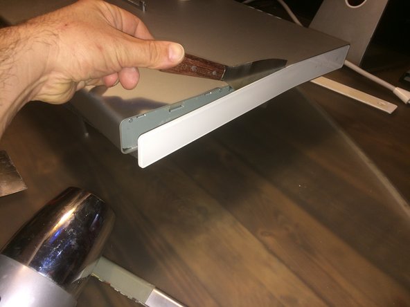

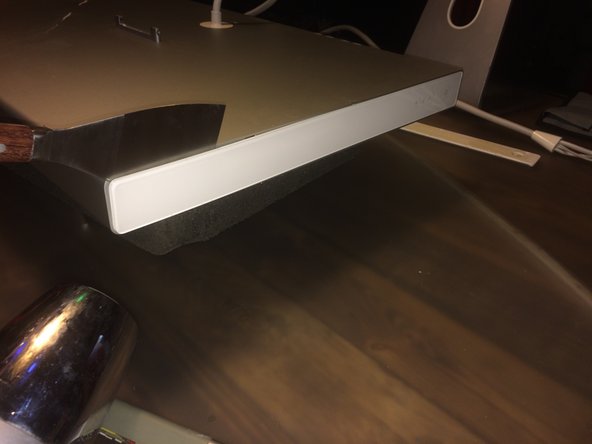

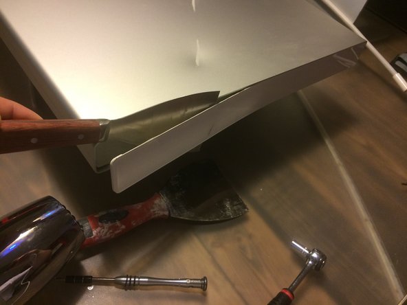

  4. Apple Cinema HD Display 30" Teardown, décollage des cache latéral gauche: crwdns2935265:04crwdnd2935265:01crwdnd2935265:03crwdne2935265:0 Apple Cinema HD Display 30" Teardown, décollage des cache latéral gauche: crwdns2935265:04crwdnd2935265:02crwdnd2935265:03crwdne2935265:0 Apple Cinema HD Display 30" Teardown, décollage des cache latéral gauche: crwdns2935265:04crwdnd2935265:03crwdnd2935265:03crwdne2935265:0
    • utilisez un sèche cheveux, allumez le et faire chauffé le plastique afin de rendre la colle du scotch double face souple. insérez la spatule de plâtrier et décollé progressivement le plastique de l'aluminium

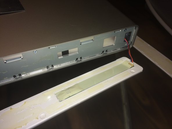

  5. Apple Cinema HD Display 30" Teardown, Panneau latéral droit: crwdns2935265:05crwdnd2935265:01crwdnd2935265:03crwdne2935265:0 Apple Cinema HD Display 30" Teardown, Panneau latéral droit: crwdns2935265:05crwdnd2935265:02crwdnd2935265:03crwdne2935265:0 Apple Cinema HD Display 30" Teardown, Panneau latéral droit: crwdns2935265:05crwdnd2935265:03crwdnd2935265:03crwdne2935265:0
    • faite la même opération jusqu'a quelque centimètre de bouton power

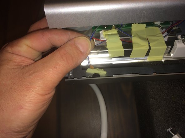

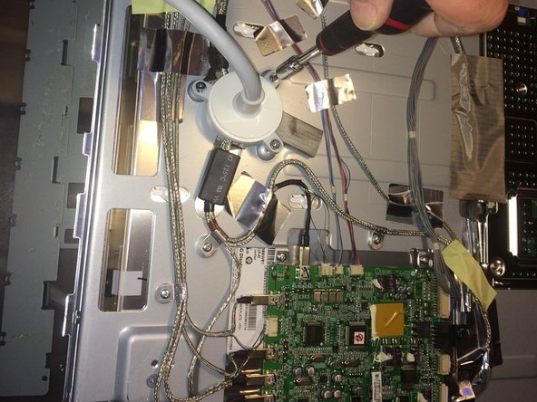

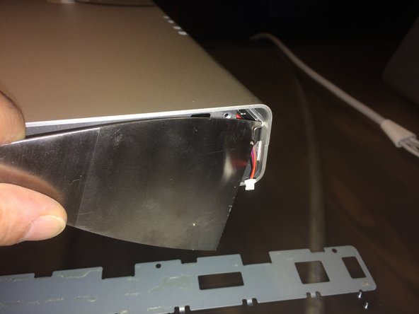

  6. Apple Cinema HD Display 30" Teardown, Attention a la connexion du bouton power: crwdns2935265:06crwdnd2935265:01crwdnd2935265:02crwdne2935265:0 Apple Cinema HD Display 30" Teardown, Attention a la connexion du bouton power: crwdns2935265:06crwdnd2935265:02crwdnd2935265:02crwdne2935265:0
    • le câble du bouton power est éclipsé. démontez le

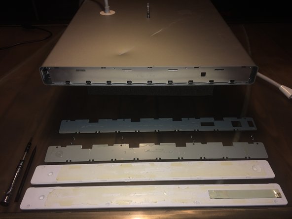

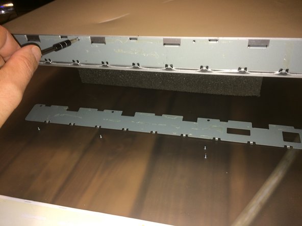

  7. Apple Cinema HD Display 30" Teardown, Extraction du sous panneau latéral droit: crwdns2935265:07crwdnd2935265:01crwdnd2935265:03crwdne2935265:0 Apple Cinema HD Display 30" Teardown, Extraction du sous panneau latéral droit: crwdns2935265:07crwdnd2935265:02crwdnd2935265:03crwdne2935265:0 Apple Cinema HD Display 30" Teardown, Extraction du sous panneau latéral droit: crwdns2935265:07crwdnd2935265:03crwdnd2935265:03crwdne2935265:0
    • dévissez les 4 vis crusiforme et remonté le sous panneau
  8. Apple Cinema HD Display 30" Teardown, Extraction du sous panneau latéral gauche: crwdns2935265:08crwdnd2935265:01crwdnd2935265:03crwdne2935265:0 Apple Cinema HD Display 30" Teardown, Extraction du sous panneau latéral gauche: crwdns2935265:08crwdnd2935265:02crwdnd2935265:03crwdne2935265:0 Apple Cinema HD Display 30" Teardown, Extraction du sous panneau latéral gauche: crwdns2935265:08crwdnd2935265:03crwdnd2935265:03crwdne2935265:0
    • dévissez les 4 vis crusiforme et démontez le sous panneau

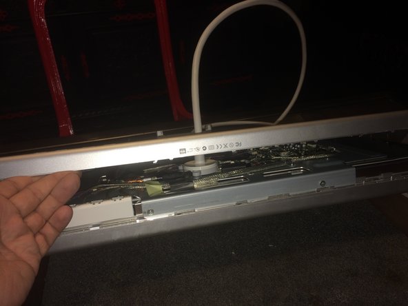

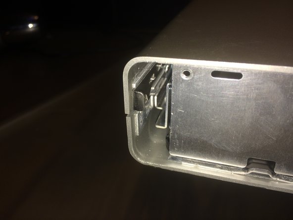

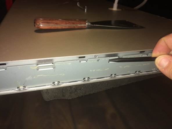

  9. Apple Cinema HD Display 30" Teardown, Ouvrir les fermoirs: crwdns2935265:09crwdnd2935265:01crwdnd2935265:03crwdne2935265:0 Apple Cinema HD Display 30" Teardown, Ouvrir les fermoirs: crwdns2935265:09crwdnd2935265:02crwdnd2935265:03crwdne2935265:0 Apple Cinema HD Display 30" Teardown, Ouvrir les fermoirs: crwdns2935265:09crwdnd2935265:03crwdnd2935265:03crwdne2935265:0
    • Utilisez la spatule et faire une torsion vers l'extérieure pour déclipsé les fermoirs.
  10. Apple Cinema HD Display 30" Teardown, Ouverture du couvercle: crwdns2935265:010crwdnd2935265:01crwdnd2935265:03crwdne2935265:0 Apple Cinema HD Display 30" Teardown, Ouverture du couvercle: crwdns2935265:010crwdnd2935265:02crwdnd2935265:03crwdne2935265:0 Apple Cinema HD Display 30" Teardown, Ouverture du couvercle: crwdns2935265:010crwdnd2935265:03crwdnd2935265:03crwdne2935265:0
    • Insérer un commentaire.

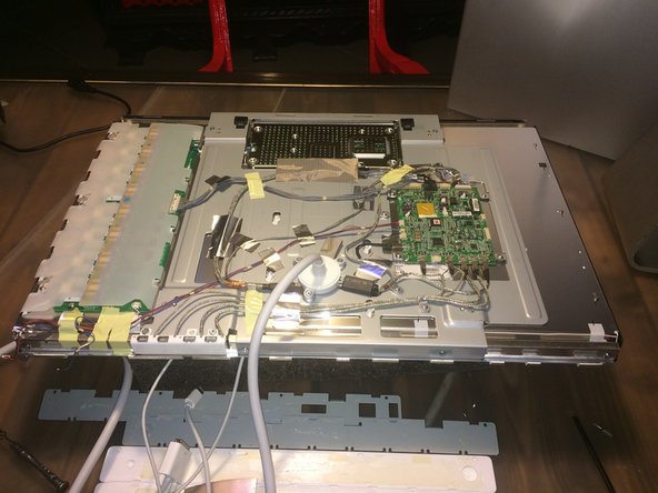

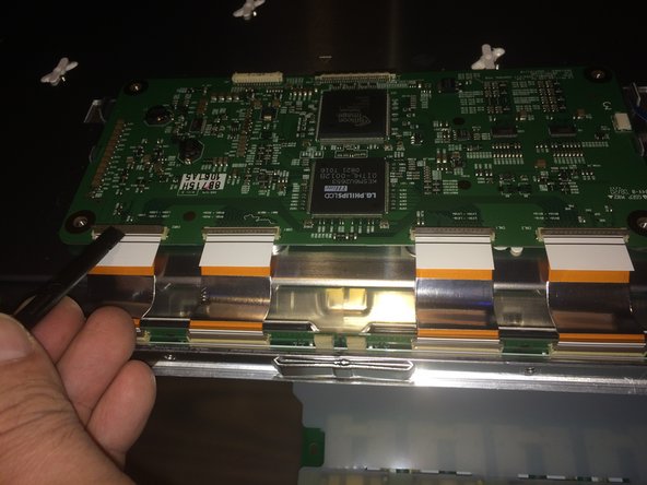

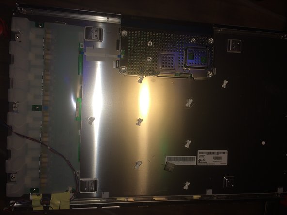

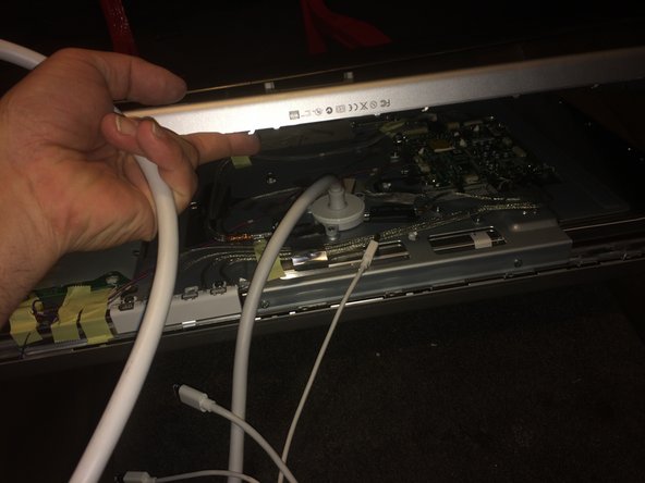

  11. Apple Cinema HD Display 30" Teardown, Extraction d l'électronique du cadre: crwdns2935265:011crwdnd2935265:01crwdnd2935265:03crwdne2935265:0 Apple Cinema HD Display 30" Teardown, Extraction d l'électronique du cadre: crwdns2935265:011crwdnd2935265:02crwdnd2935265:03crwdne2935265:0 Apple Cinema HD Display 30" Teardown, Extraction d l'électronique du cadre: crwdns2935265:011crwdnd2935265:03crwdnd2935265:03crwdne2935265:0
  12. Apple Cinema HD Display 30" Teardown, dévisage des fixations: crwdns2935265:012crwdnd2935265:01crwdnd2935265:03crwdne2935265:0 Apple Cinema HD Display 30" Teardown, dévisage des fixations: crwdns2935265:012crwdnd2935265:02crwdnd2935265:03crwdne2935265:0 Apple Cinema HD Display 30" Teardown, dévisage des fixations: crwdns2935265:012crwdnd2935265:03crwdnd2935265:03crwdne2935265:0

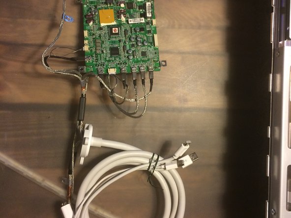

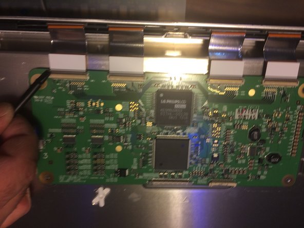

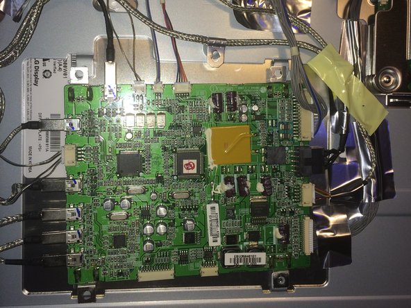

  13. Apple Cinema HD Display 30" Teardown, Carte logic board: crwdns2935265:013crwdnd2935265:01crwdnd2935265:02crwdne2935265:0 Apple Cinema HD Display 30" Teardown, Carte logic board: crwdns2935265:013crwdnd2935265:02crwdnd2935265:02crwdne2935265:0

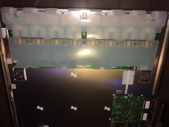

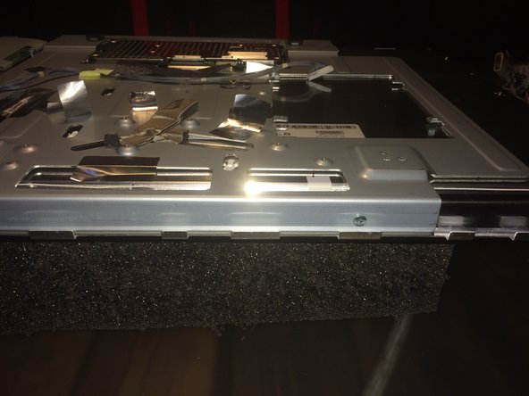

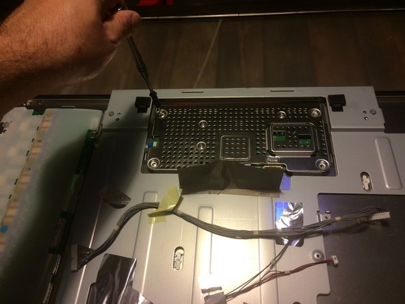

  14. Apple Cinema HD Display 30" Teardown, Dévissez cage: crwdns2935265:014crwdnd2935265:01crwdnd2935265:03crwdne2935265:0 Apple Cinema HD Display 30" Teardown, Dévissez cage: crwdns2935265:014crwdnd2935265:02crwdnd2935265:03crwdne2935265:0 Apple Cinema HD Display 30" Teardown, Dévissez cage: crwdns2935265:014crwdnd2935265:03crwdnd2935265:03crwdne2935265:0
  15. Apple Cinema HD Display 30" Teardown, Démontage de la carte du driver: crwdns2935265:015crwdnd2935265:01crwdnd2935265:03crwdne2935265:0 Apple Cinema HD Display 30" Teardown, Démontage de la carte du driver: crwdns2935265:015crwdnd2935265:02crwdnd2935265:03crwdne2935265:0 Apple Cinema HD Display 30" Teardown, Démontage de la carte du driver: crwdns2935265:015crwdnd2935265:03crwdnd2935265:03crwdne2935265:0
  16. Apple Cinema HD Display 30" Teardown, décalez les connecteurs du driver: crwdns2935265:016crwdnd2935265:01crwdnd2935265:03crwdne2935265:0 Apple Cinema HD Display 30" Teardown, décalez les connecteurs du driver: crwdns2935265:016crwdnd2935265:02crwdnd2935265:03crwdne2935265:0 Apple Cinema HD Display 30" Teardown, décalez les connecteurs du driver: crwdns2935265:016crwdnd2935265:03crwdnd2935265:03crwdne2935265:0

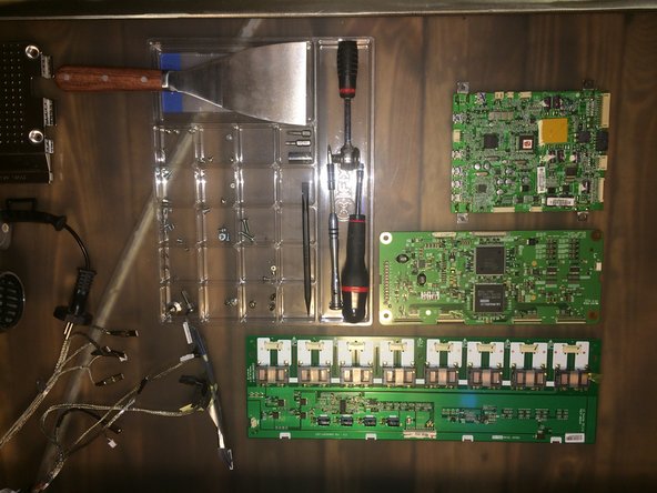

  17. Apple Cinema HD Display 30" Teardown, Démontage terminé de la partie électronique: crwdns2935265:017crwdnd2935265:01crwdnd2935265:02crwdne2935265:0 Apple Cinema HD Display 30" Teardown, Démontage terminé de la partie électronique: crwdns2935265:017crwdnd2935265:02crwdnd2935265:02crwdne2935265:0
