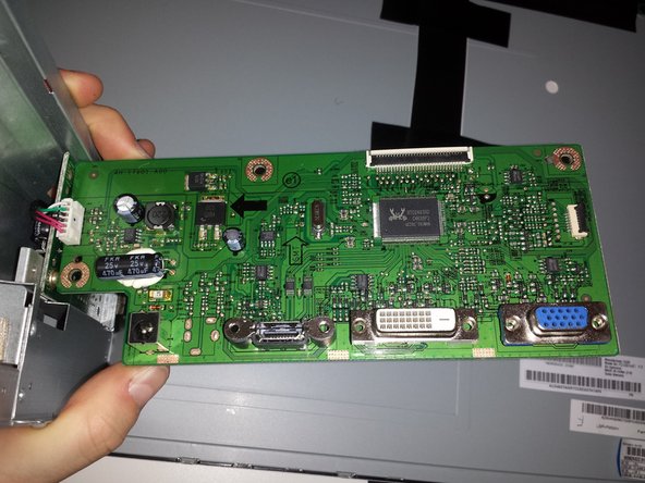

    • Erster Schritt:
    • Schrauben enfernen (3)
    • Diese Befinden sich auf der Rückseite
    • Dazu einfach Fuß abmontieren und die sich darunter befindende Schraube herausdrehen.
    • Weiter gehts mit den nächsten beiden Schrauben, die sich an dem HDMI-Eingang befinden.
  2. Acer G246HL Bbid Teardown: crwdns2935265:02crwdnd2935265:01crwdnd2935265:02crwdne2935265:0 Acer G246HL Bbid Teardown: crwdns2935265:02crwdnd2935265:02crwdnd2935265:02crwdne2935265:0
    • Bildschirmfrontabdeckung entfernen. Dieses ist mit 20 Clips fest verankert.
    • Für das abmontieren wird daher von mir ein Cover-openertool empfohlen.
    • Hierbei ist größte Vorsicht geboten, da sonst die Abdeckung zerbricht. Ich sprecher hier aus Erfahrung.

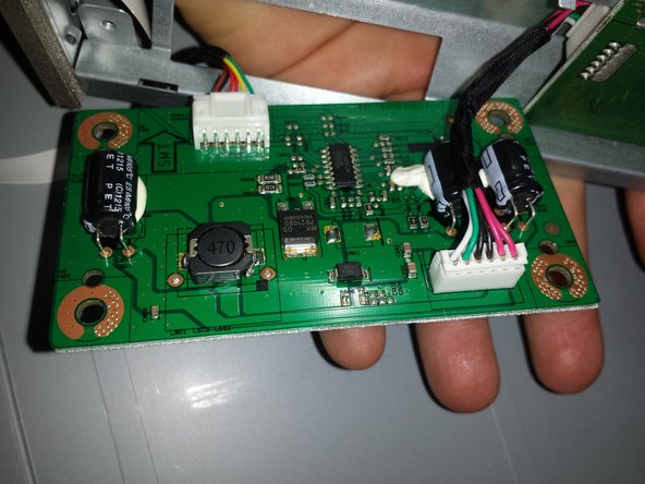

Protip for all of you who experience problems turning the monitor on and that orange flickering light when trying so:
REPLACE ALL THE CAPACITORS (at least the bigger ones) IFIXT IT two times this way
