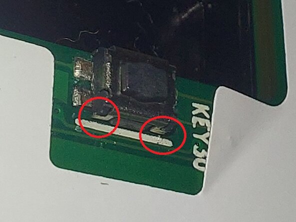

Português:
Com o uso de uma pinça, delicadamente levantar dois lados apenas do invólucro do botão (Foto 1).

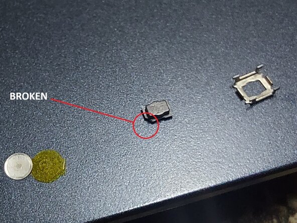

Ao desmontar percebi que havia um pequeno pedaço de plástico proveniente dele mesmo (Foto 2) que fazia com que o botão ficasse pressionado constantemente.
Liguei o controle ainda sem o botão estar montado e o problema parou.

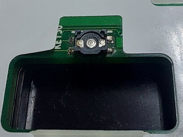

Limpei a sujeira e oxidação tanto do metal flexível quanto dos contatos fixos do botão (Foto 3). E montei novamente o botão e funcionou.
English:
Using tweezers, I carefully lifted only two sides of the scroll button housing (Photo 1).
Inside the button, I found a small piece of plastic (Photo 2), broken from the button itself, that was keeping it permanently pressed.
I powered on the remote with the button still disassembled, and the problem disappeared.
Then cleaned the dirt and oxidation from both the metal dome and the fixed contacts (Photo 3), reassembled the button, and everything worked normally again.
