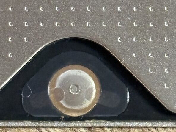

Ziehen und anklicken von Objekten funktioniert nicht. Mauszeiger funktioniert.
Das Problem habe ich gleich bei 2 Trackpads behoben, beide hatten das selbe Problem.
Eines kommt von Amazon und eines von IFIXIT
Ich dachte das kann nicht sein, es sind beide Pads NEU. Man vermutet alles mögliche nur nicht das!

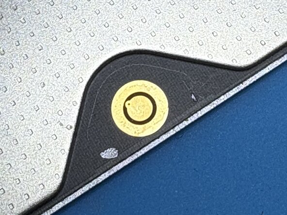

Die Klick Taste ist unten mittig am Rand aufgeklebt. Sie besteht aus einem runden 4-5mm Plättchen, das mit einer 3eckigen Klebefolie aufgeklebt ist. Löse mit einem Keramikskalpell diese Folie so, dass sie wieder verwendet werden kann und die Kontaktfläche nicht beschädigt wird.
Mit einem Wattestäbchen und Isopropanol die goldene Kontaktfläche reinigen. Dort ist eine richtige Klebeschicht drauf. Man kann auch mit einem Plastikspudger nachkratzen. Es löst sich dann die ganze Schicht. Danach die Folie wieder aufkleben. Beide Pads funktionieren wieder.
Wieso das so ist, ist mir unerklärlich.
