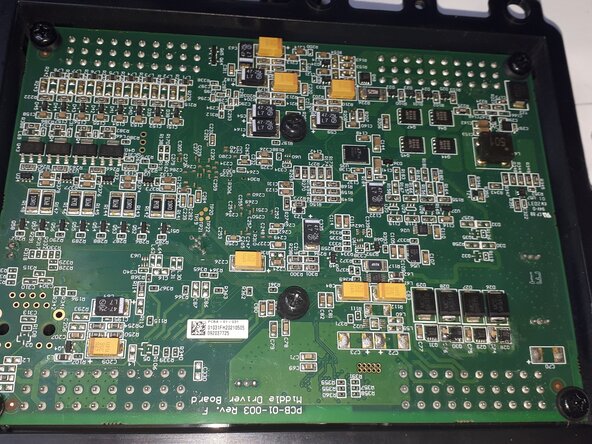

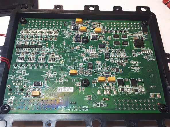

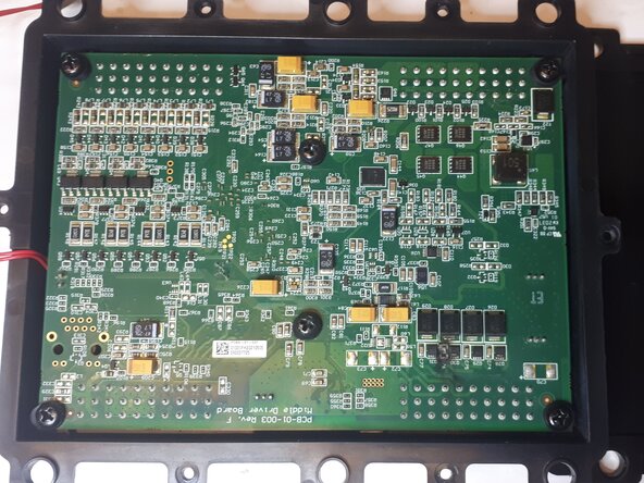

Der UNU Scooter Pro hat ein Problem beim Berg-ab-fahren, da die volle Rekuperation-Energie wieder eingespeist wird. Leider raucht dadurch die Elektronik ab. (normal bis 50 km/h, ist bis ca. 70 km/h).
Auf der Steuerplatine ist deutlich der Defekt zu sehen. (Bilder, rechts unten die großen Dioden)
- Kondensator 0,1 uF / 100V X7R 0805
- Dioden Schottky 100V
- MOSFET 100V Vds 20V Vgs Po Vishay
Dadurch konnte der UNU nicht mehr genutzt werden, die Anzeige hat noch Striche angezeigt (statt der Geschwindigkeit).
Als erstes werden die defekte Bauteile ausgelötet.
Achtung, der MOSFET hat auf der Rückseite eine große Lötfläche welche nicht normal per Lötkolben ausgelötet werden kann. Daher mit Heißluft oder Infrarot punktuell auslöten.
Danach ist erkennbar dass ein Teil der Platinen-Kontaktflächen teils zerstört wurden.
Minimale Kontakte der Layer-Durchführung bleiben teils übrig.
Per Lupe und Lötgerät werden die neuen Bauteile aufgelötet was recht anspruchsvoll ist.
MOSFET-Lötkolbe ist flächig verlötet, das entlöten muss mit punktueller Hitze erfolgen ohne die Platinenkontakte zu zerstören.
Das Datenblatt der Bauteile und ausmessen der intakten Bauteile hilft zu erkennen, welche Kontakte miteinander verbunden sind.
