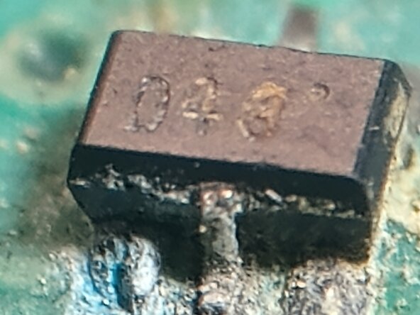

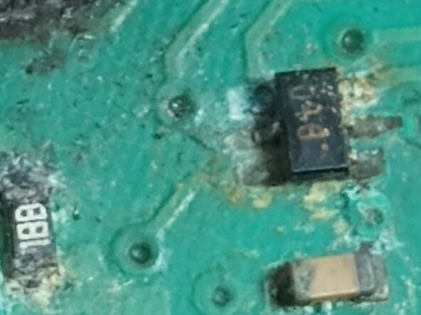

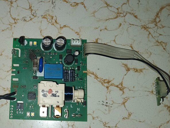

No encuentro el circuito integrado que está en la imagen de 6 pines con óxido dañado
Está sin reparación pues necesito comprar este chip y no encuentro donde adquirirlo
Necesito ayuda de esta comunidad pues se batalla en desarmar y para que al final por unas piezas desechar no estoy de cuerdo queremos reutilizar para conservar nuestro Medio ambiente
Hola Eduard, esa placa no tiene posibilidades de sobrevivir, esta dañadas sulfatadas por varios puntos, cuando los componentes estan en tan mal estado y afectados varios o toda la pcb las posibilidades de exito aunque encuentre el recambio adecuado, son practicamente nulas, te sale mas a cuenta ver coste de la pcb nueva.
