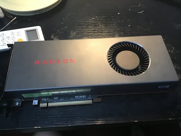

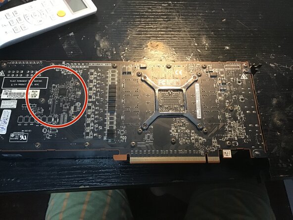

我要看显卡的显存导热垫片接触效果好不好。
和温度有关的问题,显卡发热量也较高。
so?我发了
完成了

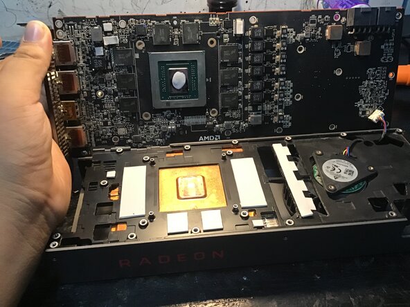

看似导热垫片要用1.25mm的
推荐买吉尔森的hd800 或莱尔德的hd300,hd90000
注意打开弟时候要小心fan排线
否则风扇会坏掉
而且不可用力过度或暴力方置
此方法只对rx5000系列产品有效
