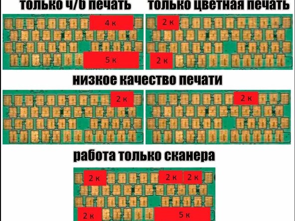

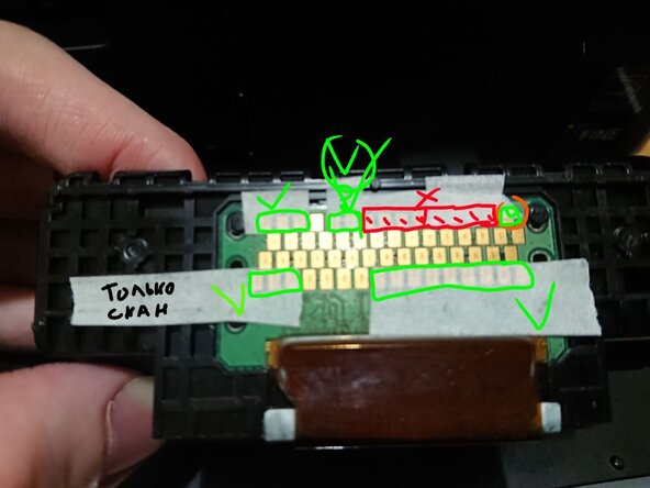

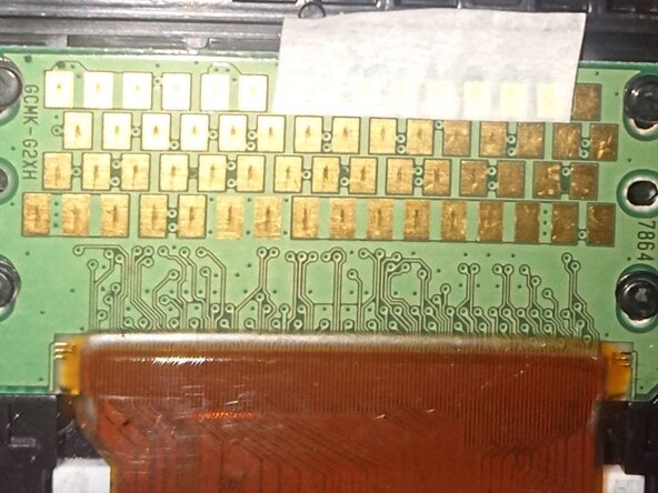

когда портится пишущая головка мфу - прекращает работать сканирование. проблема заключается в перегоревших дорожках отвечающих за печать, но сканирование использует иные дорожки (конечно у вас может перегореть что-то другое или всё сразу, здесь все зависит от вашего случая), в моём же перегорели дорожки цветной и черно-белой печати, а сканер не запускался из-за внутренней защиты Canon, вопросы почему компания создала зависимость пишущей головки от сканера остаётся открытым, но мне нужен был по крайней мере сканер, а не кирпич.
в поисках решения в интернете, я наткнулся на решение для прошлых моделей, заклеиванием контактов - но у MG6340 больше дорожек из-за другой структуры платы, таким образом, путём логического мышления и сопоставления путей дорожек, а также поочерёдному их заклеиванию по аналогии с прошлыми версиями - я пришёл к рабочему для моего случая решению которое продемонстрировано на фотографиях. на 1 указано что работает, а что нет, на 2 решения для прошлых моделей, на 3 - рабочий вариант запускающий сканирование.
