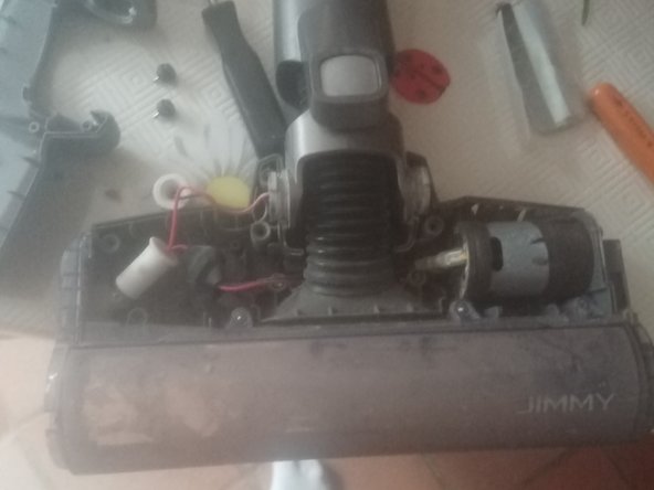

La brosse de l'aspirateur ne tournait plus. Il s'est avéré que le sertissage de la cosse de connexion était faible et que le fil était sorti. Je l'ai réparé avec une soudure qui devrait tenir....J'en ai profité pour souder aussi l'autre fil.

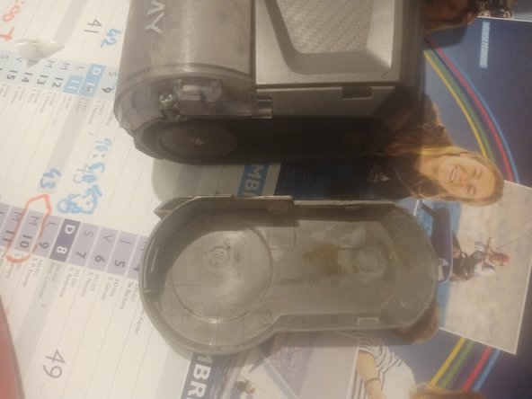

Il faut enlever une des grosses roulettes(celle de droite) et les 2 petites.

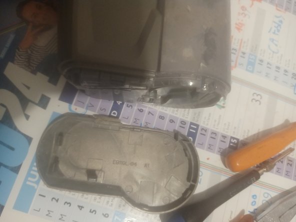

Déclipser les 2 caches des côtés (voir photos pour situer les clips)
Dévisser, il y a je crois 6 vis dessous, (ne pas dévisser celle sous l'autocollant cela ne sert à rien), et 2 vis dessus (sur les côtés du cache transparent)
Le cache vient ensuite assez vite.
Il faut un peu tatônner pour déclipser les côtés sans rien casser, mais j'ai joint la photo pour aider à localiser les clips. Sinon, il faut un tournevis un peu long, car certains trous sont un peu profonds, et les tournevis à embout seront trop gros pour entrer dedans.
