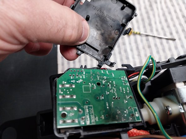

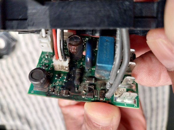

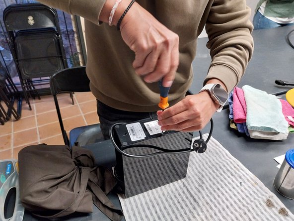

Esta cafetera Nespresso nos la trajeron a Repair Café palma, porque no encendía, normalmente este tipo de averías normalmente está focalizado en una Varistor quemado y una pista de cobre "fusible" o "resistencia Fusible" por lo que la mayoría son relativamente fácil reparables, pero en este caso de las fotos y el documento:
https://es.ifixit.com/Gu%C3%ADa/Gu%C3%AD...
La placa electrónica estaba "carbonizada" claramente con un triac reventado, y su pista pulverizada, pero eso no significaba que no hubiese más problemas, al tratarse de componentes SMD, necesitar repuestos de electrónica SMD, y herramientas específicas no era una reparación que se pudiera realizar en un Repair Café, era una reparación de taller o laboratorio de electrónica, en estos casos lo importante es localizar el problema y determinar cuál es la mejor opción y más viable.
No fue posible la reparación ya que en Repair Café era inviable y no disponíamos de medios adecuados para acometer un intento de reparación de este tipo, a parte hay que tener muy claro cuando merece la pena continuar con una reparación y cuando lo más viable es el adquirir una placa electrónica nueva, de repuesto, en este caso el propietario compra el repuesto y nos lo traerá de nuevo para su ensamblado en la máquina.
