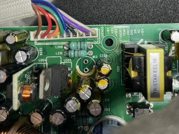

Der Teufel Raumfeld Subwoofer funktionierte nicht mehr. Die LEDs blieben aus, obwohl die Sicherung in Ordnung war. Die Ursache des Problems war ein Defekt am Netzteil.

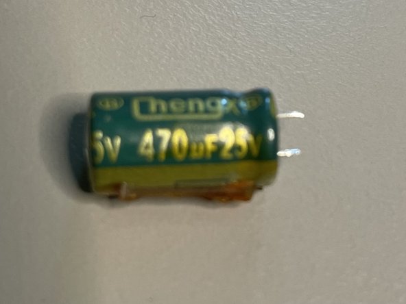

Der Fehler lag an einem defekten Elektrolytkondensator C18. Auf dem Bild bereits ausgelötet. Man erkennt das Problem daran, dass die +8V und -8V Spannungen am CON201 deutlich zu klein sind, nämlich statt +8V nur +4-5V. Der betroffene ElKo hat den Wert 470µF bei 25V.
Bei Arbeiten an der Platine sollte unbedingt ein Trenntrafo verwendet werden, da dort 230V anliegen. Größte Vorsicht is geboten.
