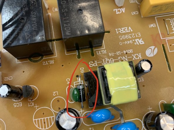

Crockpot stopte met werken tijdens verwarmen en kreeg hem daarna helemaal niet meer aan de praat
Uiteindelijk heb ik de diode d9 vervangen (die had een 0 ohm in beide richtingen).
Hierna werkte hij weer
Diode van nog geen euro of complete vervangjng…. De keuze was voor mij vrij snel gemaakt
