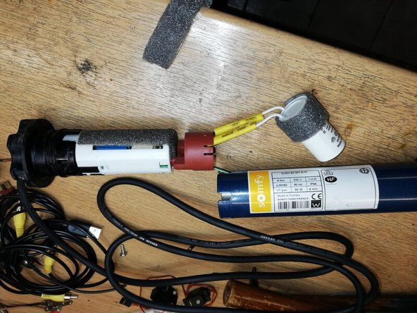

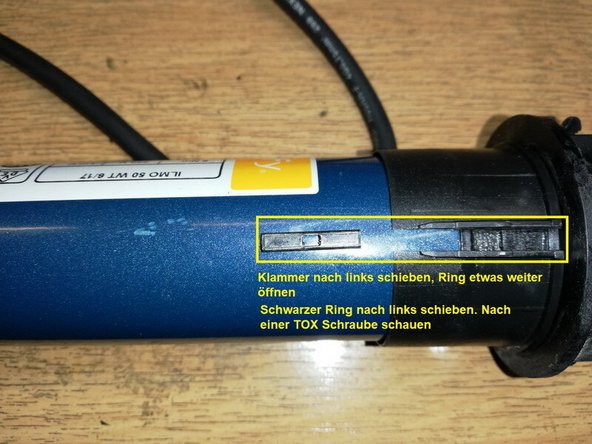

Motor ging runter aber nicht mehr hoch.Der Schalter war OK.Das öffnen des Rolladenkastens war etwas kompliziert, da teilweise eingeputzt.Alle Schritte in den Bildern zu sehen.
Die eigentliche Reparatur war einfach, es war hier der Anlaufkondensator im Antrieb.Mein Schwager freut sich schon.Es ist ein Wohn und Geschäftsgebäude.Allein von diesem Type sind 40 verbaut.

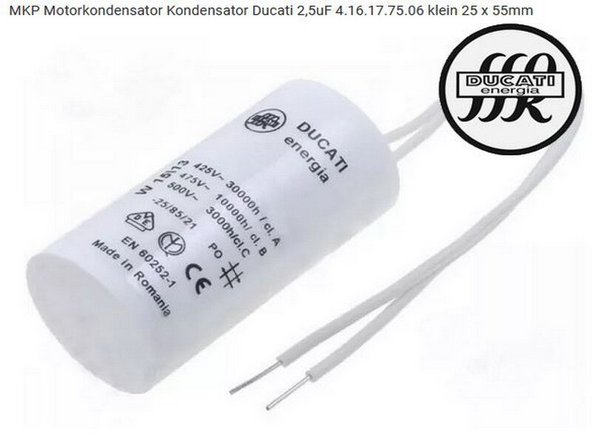

Neupreis ca.180€, defektes Teil 2,50€.Ist der Motor mal ausgebaut,kann man den 2,5uF 400V Anlaufkondensator ausbauen und ersetzen.Der alte hatte noch 0,6uF.
