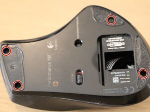

-[title] Retirer les 4 vis en croix
-[* black] Utiliser un tournevis 00
+[title] Retirer les 4 vis du dessous de la souris
+[* red] Utilisez un tournevis cruciforme pour retirez les quatre vis qui maintiennent le dessous de la souris.
