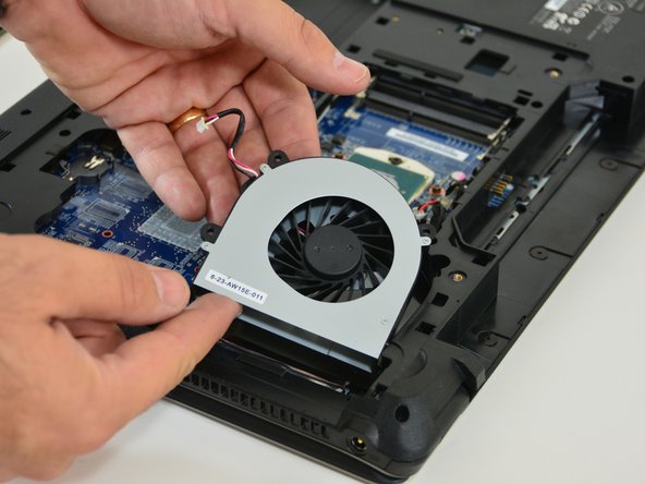

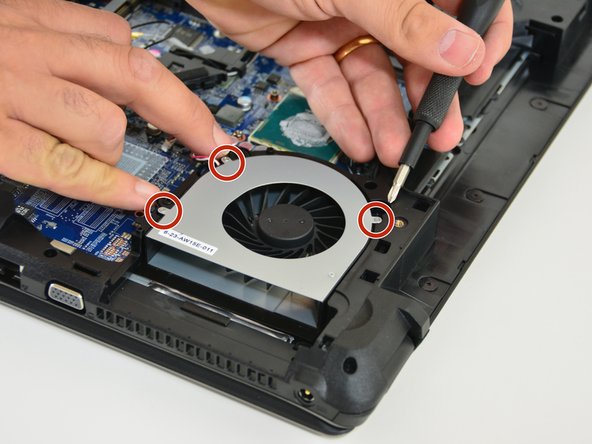

  3. why! W670SZQ1 Ventilator auswechseln, Ventilator: crwdns2935265:03crwdnd2935265:01crwdnd2935265:03crwdne2935265:0 why! W670SZQ1 Ventilator auswechseln, Ventilator: crwdns2935265:03crwdnd2935265:02crwdnd2935265:03crwdne2935265:0 why! W670SZQ1 Ventilator auswechseln, Ventilator: crwdns2935265:03crwdnd2935265:03crwdnd2935265:03crwdne2935265:0
    • Orten Sie zuerst den Ventilator. Ziehen Sie dann das Speisungskabel des Ventilators aus.
    • Lösen Sie nun die 3 Befestigungs schrauben des Ventilators
    • Schlussendlich entfernen Sie den Ventilator in dem Sie ihn herausheben.
