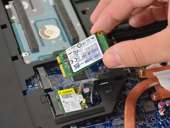

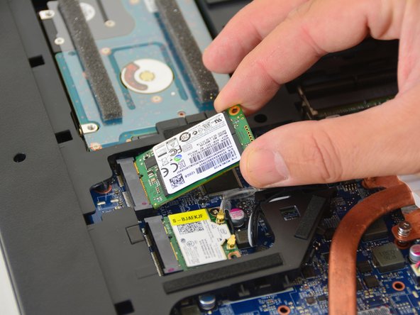

  3. why! W670SZQ1 SSD Festplatte auswechseln, SSD Festplatte: crwdns2935265:03crwdnd2935265:01crwdnd2935265:03crwdne2935265:0 why! W670SZQ1 SSD Festplatte auswechseln, SSD Festplatte: crwdns2935265:03crwdnd2935265:02crwdnd2935265:03crwdne2935265:0 why! W670SZQ1 SSD Festplatte auswechseln, SSD Festplatte: crwdns2935265:03crwdnd2935265:03crwdnd2935265:03crwdne2935265:0
    • Lösen Sie die Befestigungsschraube der SSD Festplatte mit dem Philips Schraubenzieher.
    • Entfernen Sie die SSD Festplatte.
Arbeite die Schritte in umgekehrter Reihenfolge ab, um dein Gerät wieder zusammenzubauen.
