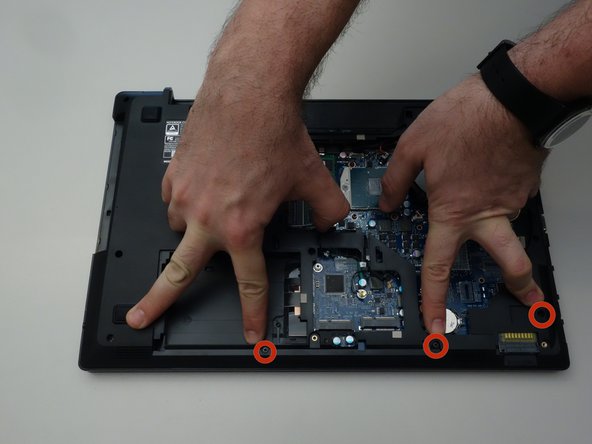

why! W650SZ Remplacement de la carte mère
  1. why! W650SZ Remplacement de la carte mère, la batterie: crwdns2935265:01crwdnd2935265:01crwdnd2935265:03crwdne2935265:0 why! W650SZ Remplacement de la carte mère, la batterie: crwdns2935265:01crwdnd2935265:02crwdnd2935265:03crwdne2935265:0 why! W650SZ Remplacement de la carte mère, la batterie: crwdns2935265:01crwdnd2935265:03crwdnd2935265:03crwdne2935265:0
    • Déverrouiller le loquet de fixation de la batterie.
    • Déverrouiller le verrou de fixation de la batterie situé à gauche.
    • Retirer le bloc accumulateur de son logement.

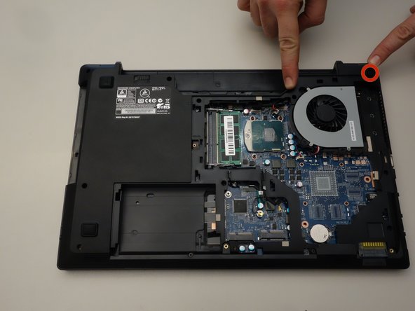

  2. why! W650SZ Remplacement de la carte mère, why! W650SZ Accès aux principaux composants: crwdns2935265:02crwdnd2935265:01crwdnd2935265:03crwdne2935265:0 why! W650SZ Remplacement de la carte mère, why! W650SZ Accès aux principaux composants: crwdns2935265:02crwdnd2935265:02crwdnd2935265:03crwdne2935265:0 why! W650SZ Remplacement de la carte mère, why! W650SZ Accès aux principaux composants: crwdns2935265:02crwdnd2935265:03crwdnd2935265:03crwdne2935265:0
    • À l'aide du tournevis Philips #0, dévisser les 2 vis du capot inférieur.
    • On peut maintenant retirer le couvercle.

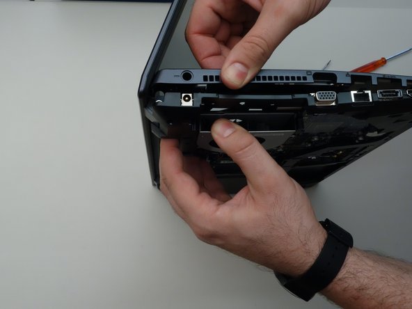

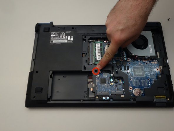

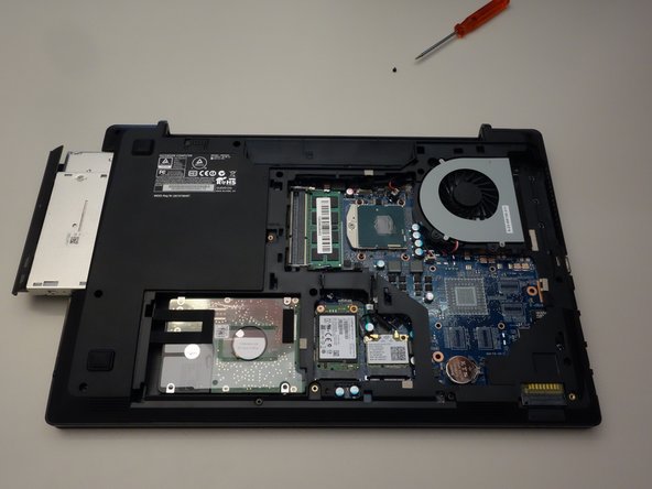

  3. why! W650SZ Remplacement de la carte mère, Retirer le lecteur CD/DVD: crwdns2935265:03crwdnd2935265:01crwdnd2935265:03crwdne2935265:0 why! W650SZ Remplacement de la carte mère, Retirer le lecteur CD/DVD: crwdns2935265:03crwdnd2935265:02crwdnd2935265:03crwdne2935265:0 why! W650SZ Remplacement de la carte mère, Retirer le lecteur CD/DVD: crwdns2935265:03crwdnd2935265:03crwdnd2935265:03crwdne2935265:0
    • Repérez la vis de fixation du lecteur CD/DVD.
    • Avec le tournevis Philips dévissez cette-dernière.
    • Finalement retirer le lecteur CD/DVD de son emplacement.

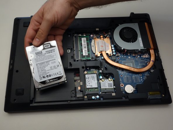

  4. why! W650SZ Remplacement de la carte mère, Retirer le disque dur HDD: crwdns2935265:04crwdnd2935265:01crwdnd2935265:02crwdne2935265:0 why! W650SZ Remplacement de la carte mère, Retirer le disque dur HDD: crwdns2935265:04crwdnd2935265:02crwdnd2935265:02crwdne2935265:0
    • Soulever la languette en plastique (y compris la pièce en caoutchouc qui maintient le HDD dans son logement).
    • Retirer le HDD de son port SATA3.

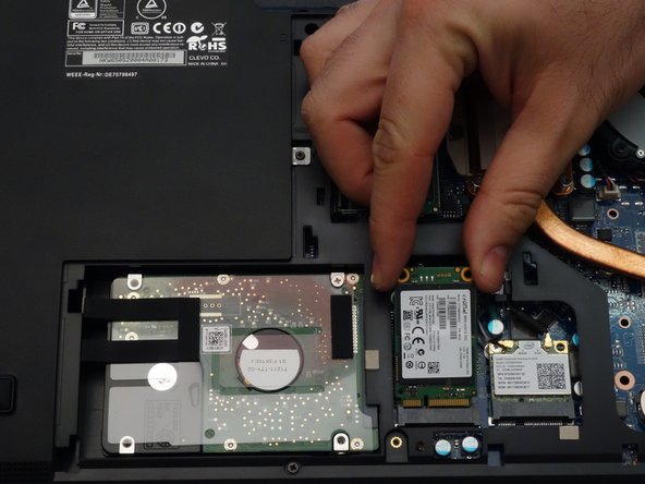

  5. why! W650SZ Remplacement de la carte mère, Retirer le disque SSD: crwdns2935265:05crwdnd2935265:01crwdnd2935265:02crwdne2935265:0 why! W650SZ Remplacement de la carte mère, Retirer le disque SSD: crwdns2935265:05crwdnd2935265:02crwdnd2935265:02crwdne2935265:0
    • Dévisser la vis de fixation du SSD à l'aide du tournevis Philips #0.
    • Retirer le disque SSD.

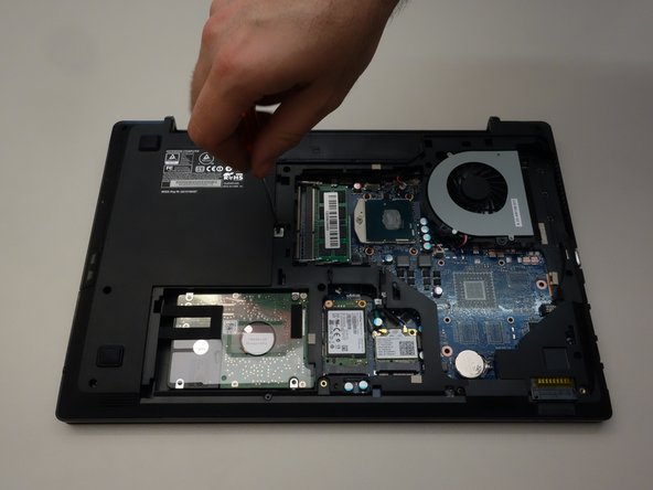

  7. why! W650SZ Remplacement de la carte mère, Retirer la mémoire: crwdns2935265:07crwdnd2935265:01crwdnd2935265:01crwdne2935265:0
    • Repérer et écarter les lames ressorts qui maintiennent la barrette mémoire en place.
    • Retirer la barrette mémoire (RAM).

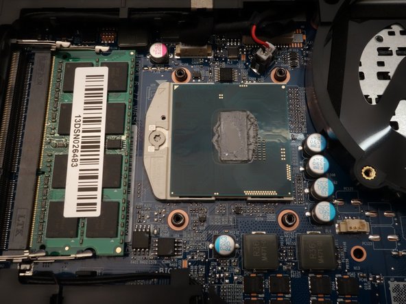

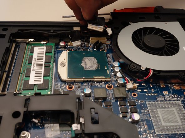

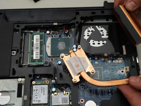

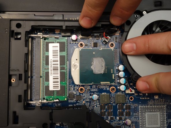

  8. why! W650SZ Remplacement de la carte mère, Retirer le refroidisseur: crwdns2935265:08crwdnd2935265:01crwdnd2935265:03crwdne2935265:0 why! W650SZ Remplacement de la carte mère, Retirer le refroidisseur: crwdns2935265:08crwdnd2935265:02crwdnd2935265:03crwdne2935265:0 why! W650SZ Remplacement de la carte mère, Retirer le refroidisseur: crwdns2935265:08crwdnd2935265:03crwdnd2935265:03crwdne2935265:0
    • Commencez par enlever les quatre vis de fixations du refroidisseur.
    • Soulevez ensuite délicatement le refroidisseur.
    • Une fois celui-ci retiré vous apercevez le processeur dans son connecteur.

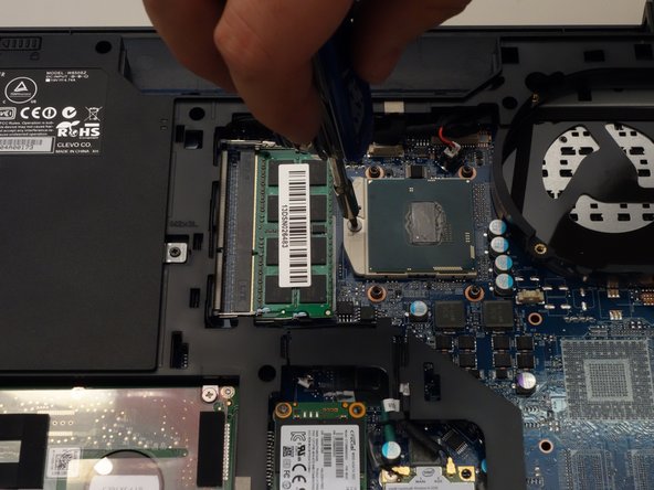

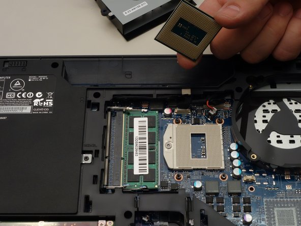

  9. why! W650SZ Remplacement de la carte mère, Retirez le processeur: crwdns2935265:09crwdnd2935265:01crwdnd2935265:03crwdne2935265:0 why! W650SZ Remplacement de la carte mère, Retirez le processeur: crwdns2935265:09crwdnd2935265:02crwdnd2935265:03crwdne2935265:0 why! W650SZ Remplacement de la carte mère, Retirez le processeur: crwdns2935265:09crwdnd2935265:03crwdnd2935265:03crwdne2935265:0
    • Déverouillez maintenant le processeur à l'aide d'un petit tourne vis en tournant le verrou de 180 degrès dans le sens inverse des aiguilles d'une montre
    • Veillez à ce que le loquet de verouillage pointe bien dans le sens opposé.
    • A ce moment là retirez le proceseur délicatement de son connecteur.

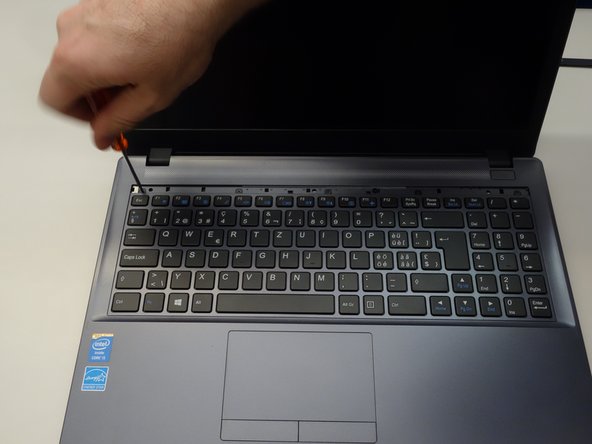

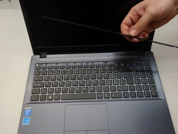

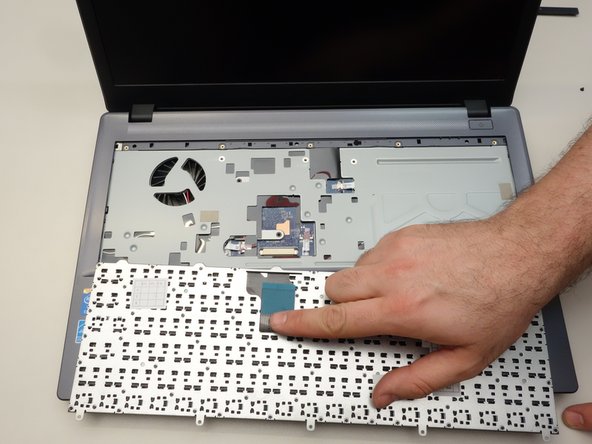

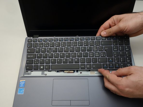

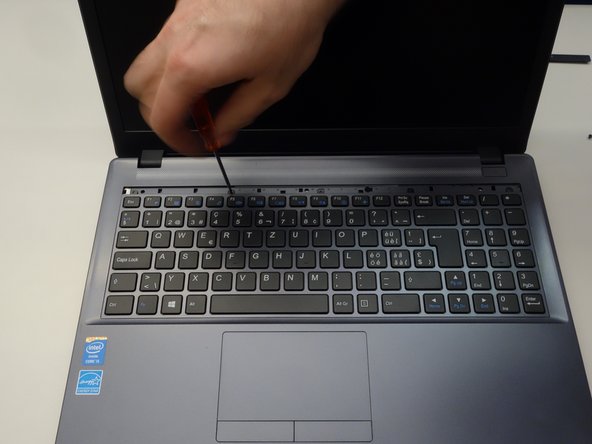

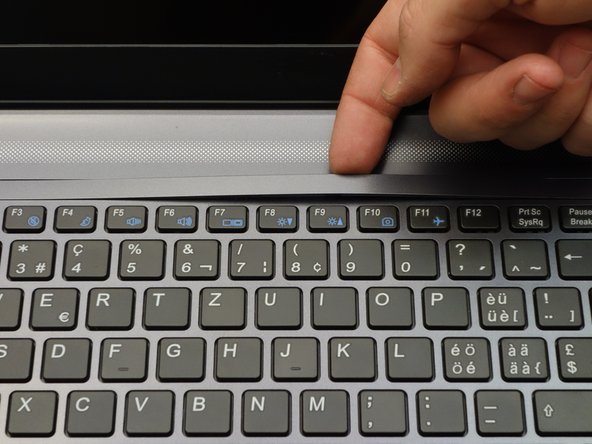

  10. why! W650SZ Remplacement de la carte mère, Retirer le clavier: crwdns2935265:010crwdnd2935265:01crwdnd2935265:03crwdne2935265:0 why! W650SZ Remplacement de la carte mère, Retirer le clavier: crwdns2935265:010crwdnd2935265:02crwdnd2935265:03crwdne2935265:0 why! W650SZ Remplacement de la carte mère, Retirer le clavier: crwdns2935265:010crwdnd2935265:03crwdnd2935265:03crwdne2935265:0
    • Pressez délicatement aux points indiqués afin de libérer la barrette qui recouvre les LED.
    • Retournez le laptop, puis dégagez la barrete qui recouvre les LED.
    • Finalement enlevez complètement cette barrette.

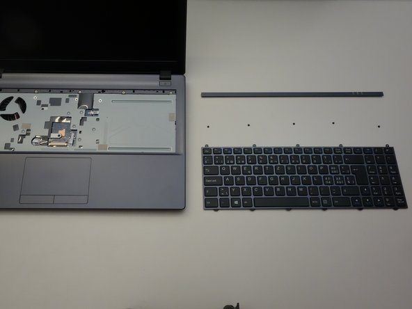

  11. why! W650SZ Remplacement de la carte mère, Retirer le clavier (suite): crwdns2935265:011crwdnd2935265:01crwdnd2935265:03crwdne2935265:0 why! W650SZ Remplacement de la carte mère, Retirer le clavier (suite): crwdns2935265:011crwdnd2935265:02crwdnd2935265:03crwdne2935265:0 why! W650SZ Remplacement de la carte mère, Retirer le clavier (suite): crwdns2935265:011crwdnd2935265:03crwdnd2935265:03crwdne2935265:0
    • Les cinq vis qui ammarrent le clavier apparaissent alors.
    • Commencez par désvisser la première vis.
    • Puis les vis restantes (2-5).

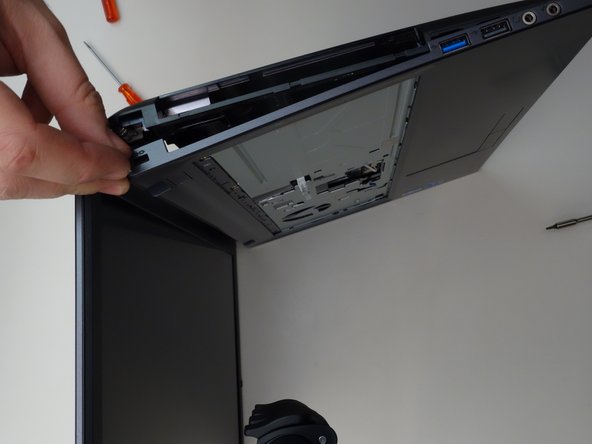

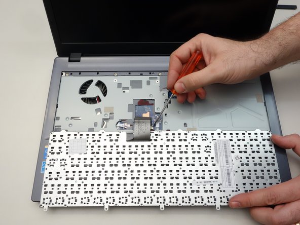

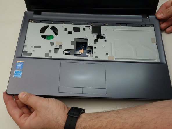

  12. why! W650SZ Remplacement de la carte mère, Retirer le clavier (suite): crwdns2935265:012crwdnd2935265:01crwdnd2935265:03crwdne2935265:0 why! W650SZ Remplacement de la carte mère, Retirer le clavier (suite): crwdns2935265:012crwdnd2935265:02crwdnd2935265:03crwdne2935265:0 why! W650SZ Remplacement de la carte mère, Retirer le clavier (suite): crwdns2935265:012crwdnd2935265:03crwdnd2935265:03crwdne2935265:0
    • Dégagez maintenant doucement le clavier.
    • Puis renversez le.
    • Libérez maintenant en vous aidant d'un tourne-vis le câble du clavier à droite.
  13. why! W650SZ Remplacement de la carte mère, Retirer le clavier (suite): crwdns2935265:013crwdnd2935265:01crwdnd2935265:03crwdne2935265:0 why! W650SZ Remplacement de la carte mère, Retirer le clavier (suite): crwdns2935265:013crwdnd2935265:02crwdnd2935265:03crwdne2935265:0 why! W650SZ Remplacement de la carte mère, Retirer le clavier (suite): crwdns2935265:013crwdnd2935265:03crwdnd2935265:03crwdne2935265:0
    • Puis libérez-le à gauche.
    • Une fois le câble de connexion retiré de son connecteur,
    • soulevez délicatement le clavier hors de son emplacement.

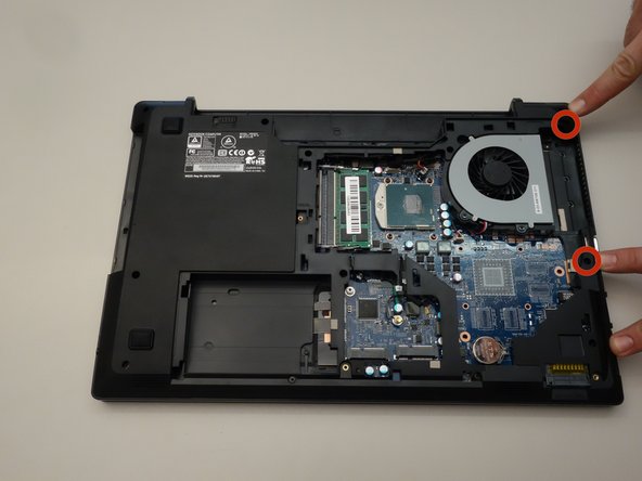

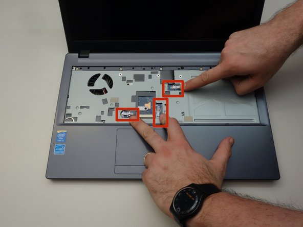

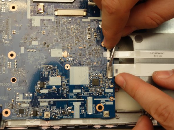

  16. why! W650SZ Remplacement de la carte mère, Remplacer la carte mère (suite): crwdns2935265:016crwdnd2935265:01crwdnd2935265:03crwdne2935265:0 why! W650SZ Remplacement de la carte mère, Remplacer la carte mère (suite): crwdns2935265:016crwdnd2935265:02crwdnd2935265:03crwdne2935265:0 why! W650SZ Remplacement de la carte mère, Remplacer la carte mère (suite): crwdns2935265:016crwdnd2935265:03crwdnd2935265:03crwdne2935265:0
    • Parmi toutes les vis que vous venez d'enlever le deux vis plus longues que les autres correspondent aux emplacements indiqués sur la première image de cette étape.
    • Retournez maintenant le portable et repérez les trois câbles de connexion comme indiqué dans la seconde image de cette étape.
    • Commencez par libérer à l'aide d'un petit tourne vis le verrouillage à droite du câble plat.

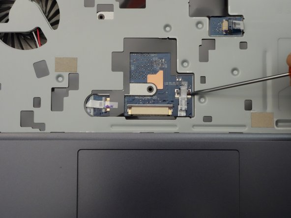

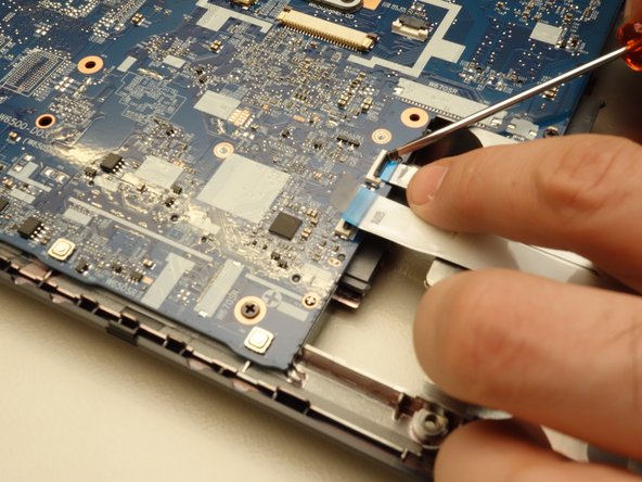

  17. why! W650SZ Remplacement de la carte mère, Remplacer la carte mère (suite): crwdns2935265:017crwdnd2935265:01crwdnd2935265:03crwdne2935265:0 why! W650SZ Remplacement de la carte mère, Remplacer la carte mère (suite): crwdns2935265:017crwdnd2935265:02crwdnd2935265:03crwdne2935265:0 why! W650SZ Remplacement de la carte mère, Remplacer la carte mère (suite): crwdns2935265:017crwdnd2935265:03crwdnd2935265:03crwdne2935265:0
    • Puis libérez le verrouillage à gauche du câble plat.
    • Finalement retirez délicatement le câble plat de son connecteur.
    • Faites de même avec les deux autres câbles plats avant de commencer à retirer le couvert supérieur de la carte mère.

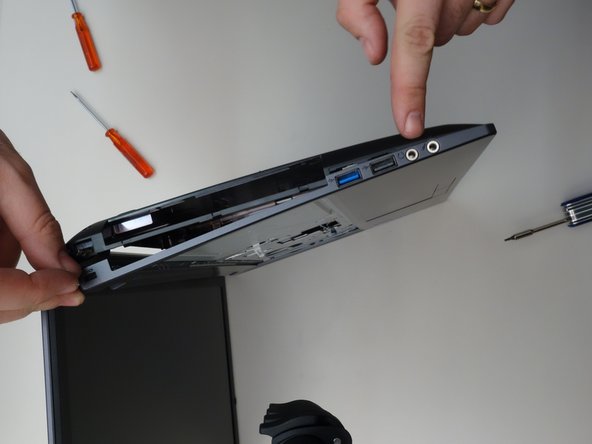

  18. why! W650SZ Remplacement de la carte mère, Remplacer la carte mère (suite): crwdns2935265:018crwdnd2935265:01crwdnd2935265:03crwdne2935265:0 why! W650SZ Remplacement de la carte mère, Remplacer la carte mère (suite): crwdns2935265:018crwdnd2935265:02crwdnd2935265:03crwdne2935265:0 why! W650SZ Remplacement de la carte mère, Remplacer la carte mère (suite): crwdns2935265:018crwdnd2935265:03crwdnd2935265:03crwdne2935265:0
    • Pour retirer complètement le couvert de la carte mère procédez comme indiqué dans les trois images de cette étape.
  19. why! W650SZ Remplacement de la carte mère, Remplacer la carte mère (suite): crwdns2935265:019crwdnd2935265:01crwdnd2935265:03crwdne2935265:0 why! W650SZ Remplacement de la carte mère, Remplacer la carte mère (suite): crwdns2935265:019crwdnd2935265:02crwdnd2935265:03crwdne2935265:0 why! W650SZ Remplacement de la carte mère, Remplacer la carte mère (suite): crwdns2935265:019crwdnd2935265:03crwdnd2935265:03crwdne2935265:0
    • et les deux premières images de cette étape.
    • Une fois le couvert supérieur enlevée vous apercevez maintenant distinctement la carte mère.

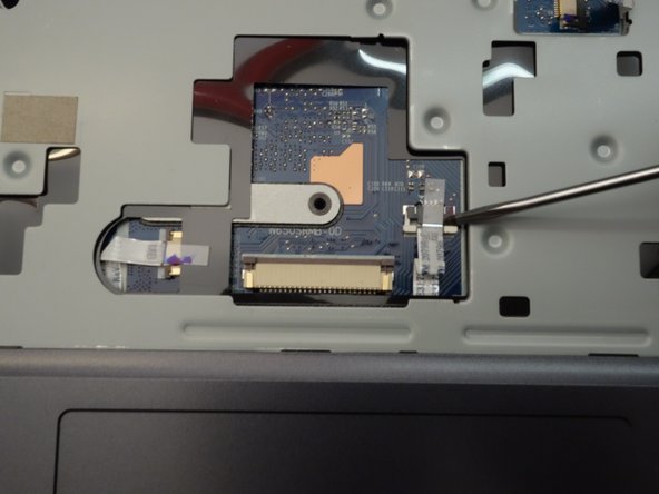

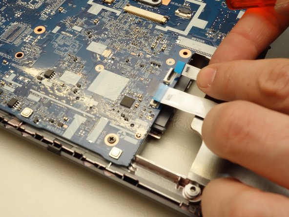

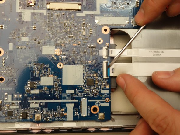

  20. why! W650SZ Remplacement de la carte mère, Remplacer la carte mère (suite): crwdns2935265:020crwdnd2935265:01crwdnd2935265:03crwdne2935265:0 why! W650SZ Remplacement de la carte mère, Remplacer la carte mère (suite): crwdns2935265:020crwdnd2935265:02crwdnd2935265:03crwdne2935265:0 why! W650SZ Remplacement de la carte mère, Remplacer la carte mère (suite): crwdns2935265:020crwdnd2935265:03crwdnd2935265:03crwdne2935265:0
    • Commencez par repérer les deux câbles plats comme indiqué dans la première image de cette étape. Ces deux câbles plats doivent être déconnectées de la carte mère.
    • Libérez ensuite le verrouillage du premier câble plat.
    • Une fois le verrouillage libéré,....
  21. why! W650SZ Remplacement de la carte mère, Remplacer la carte mère (suite): crwdns2935265:021crwdnd2935265:01crwdnd2935265:03crwdne2935265:0 why! W650SZ Remplacement de la carte mère, Remplacer la carte mère (suite): crwdns2935265:021crwdnd2935265:02crwdnd2935265:03crwdne2935265:0 why! W650SZ Remplacement de la carte mère, Remplacer la carte mère (suite): crwdns2935265:021crwdnd2935265:03crwdnd2935265:03crwdne2935265:0
    • .... retirez délicatement le câble plat.
    • Déverrouillez ensuite le second câble plat.
    • Puis retirez le également.

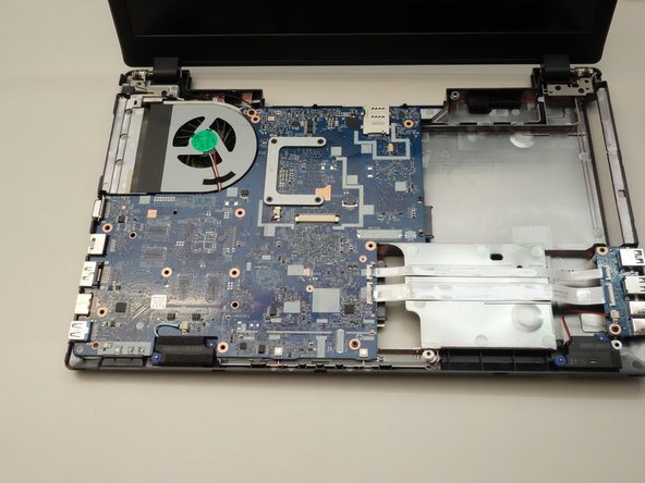

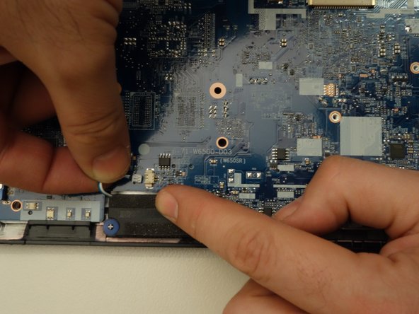

  22. why! W650SZ Remplacement de la carte mère, Remplacer la carte mère (suite): crwdns2935265:022crwdnd2935265:01crwdnd2935265:03crwdne2935265:0 why! W650SZ Remplacement de la carte mère, Remplacer la carte mère (suite): crwdns2935265:022crwdnd2935265:02crwdnd2935265:03crwdne2935265:0 why! W650SZ Remplacement de la carte mère, Remplacer la carte mère (suite): crwdns2935265:022crwdnd2935265:03crwdnd2935265:03crwdne2935265:0
    • Repérez le connecteur de la carte mère comme indiqué dans la première image de cette étape.
    • Retirez ensuite le câble connecté.
    • Repérez les deux connecteurs de la carte mère indiqués dans la troisième image de cette étape.

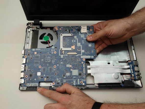

  23. why! W650SZ Remplacement de la carte mère, Remplacer la carte mère (suite): crwdns2935265:023crwdnd2935265:01crwdnd2935265:03crwdne2935265:0 why! W650SZ Remplacement de la carte mère, Remplacer la carte mère (suite): crwdns2935265:023crwdnd2935265:02crwdnd2935265:03crwdne2935265:0 why! W650SZ Remplacement de la carte mère, Remplacer la carte mère (suite): crwdns2935265:023crwdnd2935265:03crwdnd2935265:03crwdne2935265:0
    • Retirez le premier câble.
    • Puis retirez le second câble.

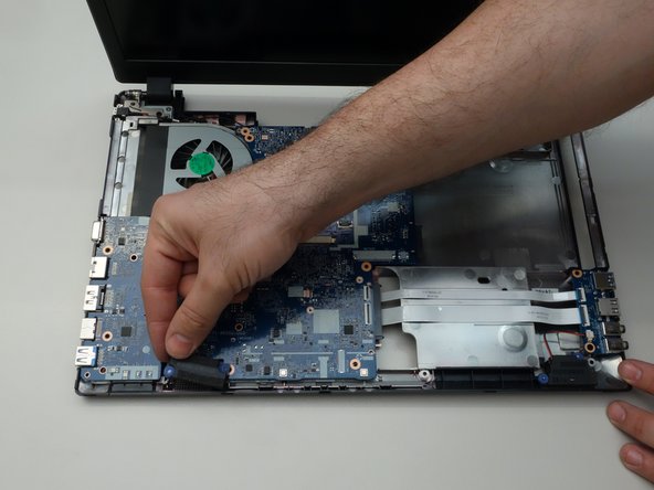

  24. why! W650SZ Remplacement de la carte mère, Remplacer la carte mère (suite): crwdns2935265:024crwdnd2935265:01crwdnd2935265:03crwdne2935265:0 why! W650SZ Remplacement de la carte mère, Remplacer la carte mère (suite): crwdns2935265:024crwdnd2935265:02crwdnd2935265:03crwdne2935265:0 why! W650SZ Remplacement de la carte mère, Remplacer la carte mère (suite): crwdns2935265:024crwdnd2935265:03crwdnd2935265:03crwdne2935265:0
    • Repérez et dévissez les deux vis de fixation de la carte mère.
    • Avant de soulever la carte mère, retirez encore les hautparleurs.
    • Une fois les vis de fixations dévissées soulevez délicatement la carte mère.
Pour le remontage, suivez les instructions dans l'ordre inverse.
