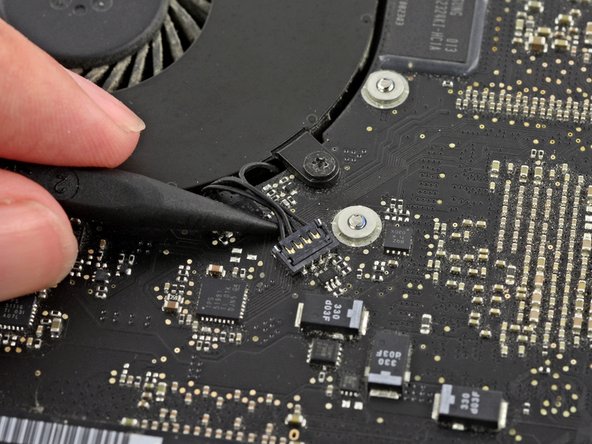

  • Use a spudger to pry the fan connector straight up and out of its socket on the logic board.
  • Be sure to only pry up on the connector itself not on the socket or you may damage the machine.
  • It is useful to twist the spudger axially from beneath the fan cable wires to release the connector.
スパッジャーを使って、ロジックボード上のソケットからファンコネクタをまっすぐ引き上げて、外します。
コネクタ自体をこじ開けてください。ソケットには接触しないでください。デバイスにダメージを与えてしまいます。
ファンケーブルワイヤーの下から、スパッジャーを軸方向にツイストするとコネクタが外れやすくなります。
