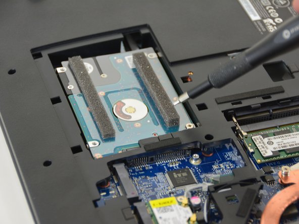

  • Orten Sie die HDD Festplatte.
  • Heben Sie das Plastikzünglein und ziehen Sie die HDD Festplatte aus ihrem SATA Stecker heraus.
Locate the HDD disk.
Lift the plastic tab and pull the HDD hard drive out of its SATA connector.
