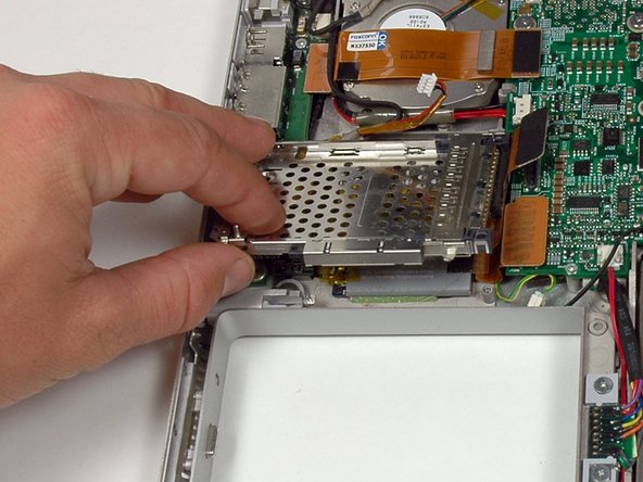

  • Lift the PC card cage up and remove it from the computer.
  • When replacing the PC card cage, make sure you attach it to the post on the metal eject button.
Solleva lo scomparto della scheda PC e rimuovilo dal computer.
Quando sostituisci lo scomparto della scheda PC, assicurati di fissarlo al montante del pulsante di espulsione in metallo.
