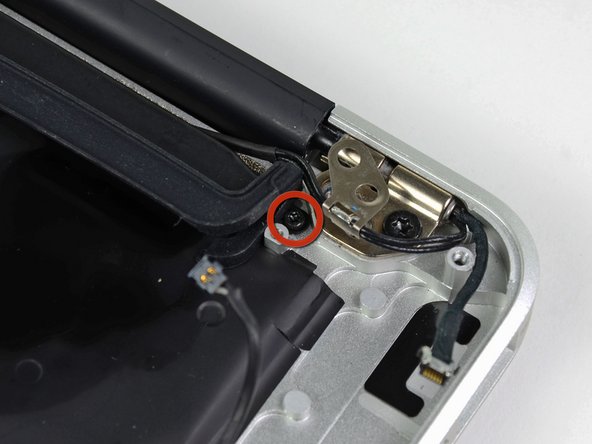

  • Push the antenna cable retainer out of the way and remove the 3 mm T5 Torx screw securing the end of the heat sink to the upper case.
アンテナけーブルリテイナーを押し出して、ヒートシンクを上部ケースに固定している3mm T5トルクスネジを外します。
